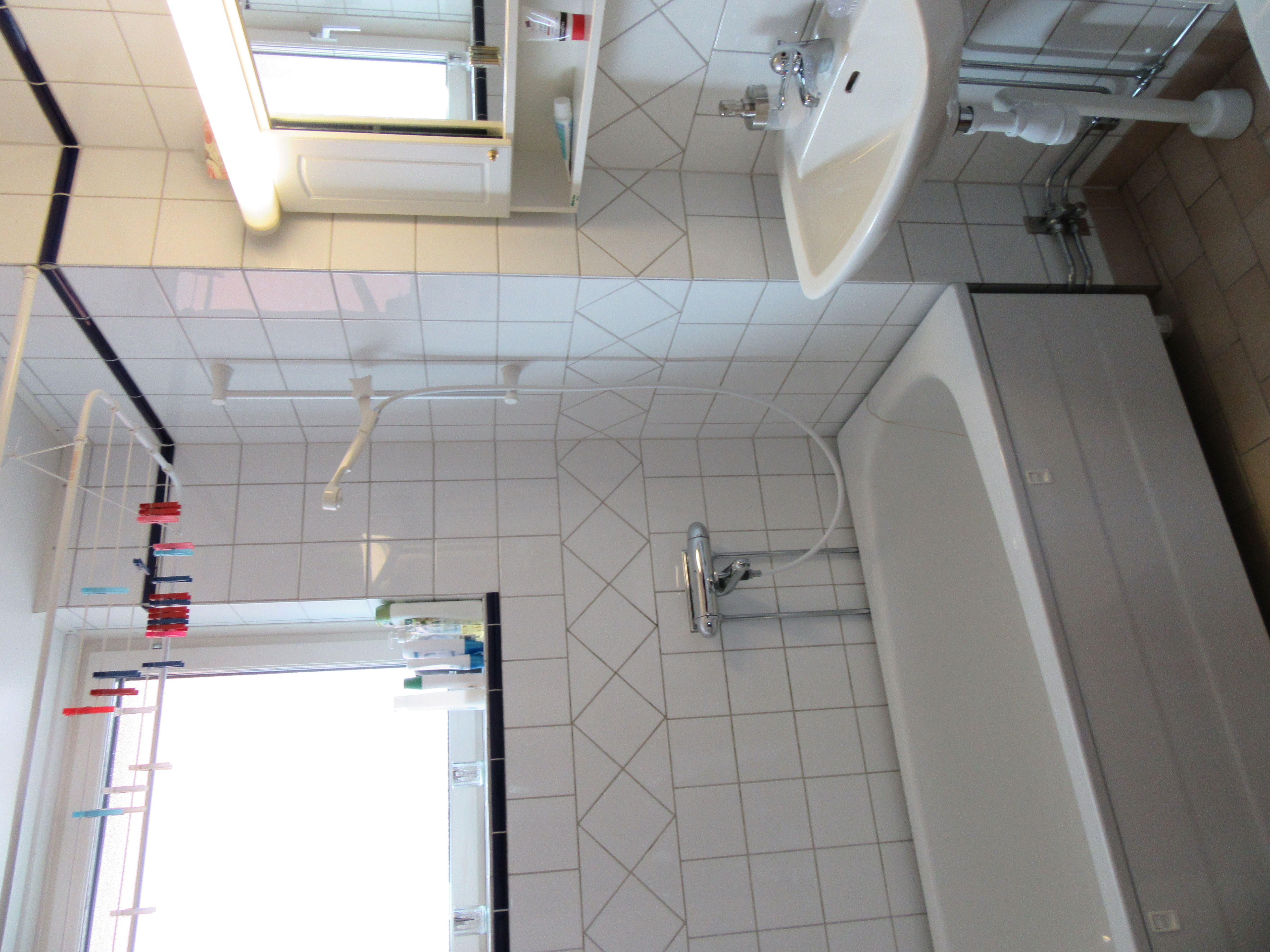

Tänker sätta upp en vikbar duschvägg men den ena kommer mitt på ett fönster.
Sida 1 av 2
Vill sätta upp en delad duschvägg i hörnan i badrummet. Går bara att sätta i den hörnan. Men ena väggen kommer att hamna mitt på ett fönster. Fönstret sitter 142 cm upp från golvet. Räcker det med att fästa väggen upp till 142 cm. Kommer det att hålla. Fönstret kommer att gå öppna något ändå eftersom det sitter 20 cm från innerkakelväggen.

Det är bara det att om jag sätter upp en Marco Slagen så måste jag flytta duschblandaren, se bilden. Korta väggen är 70cm och det är 40cm till fönstret. Kommer det att passa?A alfwik skrev:Vill sätta upp en delad duschvägg i hörnan i badrummet. Går bara att sätta i den hörnan. Men ena väggen kommer att hamna mitt på ett fönster. Fönstret sitter 142 cm upp från golvet. Räcker det med att fästa väggen upp till 142 cm. Kommer det att hålla. Fönstret kommer att gå öppna något ändå eftersom det sitter 20 cm från innerkakelväggen.

Hur gammalt är badrummet?
För om det är 20 år eller äldre kan tätskiktet vara av tveksam kvalitet eftersom sådana åldras och i så fall är det olämpligt att ha duschen direkt på golvet. Går det att få in en duschkabin?
En möjlighet är att sätta upp en rak duschdörr mot handfatet och sen ha duschdraperi i vinkel, dvs. så den både går längs fönsterväggen (för att skydda fönstret) och längs kortsidan av duschen.

Har köpt lägenheten av ett dödsbo. Det är nog inte så gammalt. Har sett att andra i området sätt in duschväggar, men de har större badrum. Vill inte ha duschkabin eller duschdraperi.BirgitS skrev:

Det ser gammalt ut i stilen, minst 20 år. Hur gammalt är huset?
Hur ser golvbrunnen ut, plast eller gjutjärn?
Du kan höra om styrelsen har några sparade papper angående badrumsrenoveringar eftersom de ofta vill godkänna alla sådana.

Utan en totalrenovering kan man inte vara säker på att det går.A alfwik skrev:
Har nu fått reda på att badrummet renoverades för åtta år sedan. Har även fått tillåtelse av förvaltaren att byta ut badkaret mot duschväggar.BirgitS skrev:
Nej varför det, då vi duschade i badkaret så blev det inget vatten på fönstret, det blir ju ingen skillnad att jag sätter upp en duschvägg. samma dusch,BirgitS skrev:

En genomskinlig PVC-gardin (eller vad det nu heter) skyddar fönstret från vattenbegjutning.
Enkelt och effektivt!

Nu har tråden hamnat snett, det gäller inte fönstret och vatten för vi har alltid stått och duschat och inte fått något vatten annat än på kaklet mot fönsterkarmen. Frågan gällde om det räckte med att fästa en duschvägg endast upp till 142 cm från golvet och låta resten vara utan fäste.Anna_H skrev:
