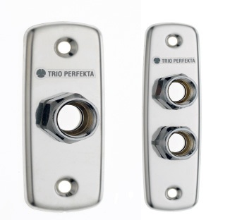

Täckbricka gå genom vägg
Tänkte gå genom vägg med rör och använda en sån här täckbricka.
Har på dolda sidan 12 mm prisol, på synliga sidan 12 mm förkromade cu-rör.
Behöver lite hjälp med att förstå den här täckbrickan, har även läst manualen men blir inte klokare. Är det som en dubbel klämringskoppling så man bara ansluter 12-mm rören på var sin sida, eller har den ena sidan en gängad anslutning så jag behöver en övergång från cu12 till gänga (vilken?).
Säkert jättelätt om man får hålla prylen i handen men på bilderna går det inte riktigt att lista ut hur man ska göra..

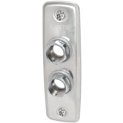

Jag skulle rekommendera dig att byta till Vatette.
Tydligare monteringsinstruktioner får du leta efter!
https://www.rskdatabasen.se/infoDocs/MONT/MONT_1_8550613.pdf
![400 400](/forum/proxy.php?image=https%3A%2F%2Fwww.rskdatabasen.se%2Fthumb%2Fid%2F374775%2FBILD%2F400%2F400&hash=65013709954c44c1478c204448c3423c)
Okej, får göra det.
Det var riktigt tydliga instruktioner, tackar.
Det jag hade bommat i min förståelse är att det verkar vara kopplingen på den synliga sidan som kommer att klämma åt ringen. Alltså den vidarekoppling man gör på den synliga sidan.
Funkar alla kopplingar på denna sida? Ska i såna fall ha en rak övergång från gängan på brickan till cu12 förkromade rör. Måste det vara Vatettes egna?
