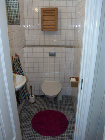

Här är en bild på vår extra-gäst-toa-under-trappen... Gammal garderob, ca 1 m bred, 1,60 djup, men bara ståhöjd precis innanför dörren. Fungerar fint, var också enda "badrummet" vi hade då det renoverades på ovanvåningen, gick då med.... Alla som ser det tycker fågelbadet till handfat är så sött. Fick bygga lite själv med väggskåp som jag gjorde om för att få minsta djupet vid handfat...
![PICT3972.jpg PICT3972.jpg](/forum/proxy.php?image=http%3A%2F%2Fmugglo.net%2Fbadrum%2FPICT3972.jpg&hash=e994d95f77cc9b09ee23a3f87c31924d)
93cm brett, 135cm långt, inte riktigt färdigt på denna bild men principen framgår väl. Man skulle kunna ta bort någon decimeter på längden utan att ständigt slå huvudet i dörren när man sitter ner. 135cm är mätt ink nish vilken bygger cirka 15cm.

Ja, precis så, och jag säger också att du kan dra bort 10 cm från det måttet utan att bli irriterad när du sitter ner.MagnusSt skrev:
