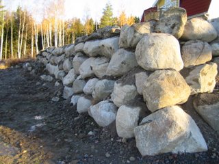

När vi skulle ordna med stödmur så tittade vi på både olika alternativ där man bygger mur och L-element. Vi kom fram till att inga av de alternativen passade. Vi valde att bygga en mur med stora runda stenar. Det går inte att på detta sätt ha en mur som är fullständigt lodrät men vi har lyckats få till en lutning kring 80 grader. Det visade sig också i slutändan att detta var det helt klart billigaste alternativet eftersom vi har så mycket mur. En alldeles utmärkt kombination av bäst för oss och billigast alternativ. Det måste dock sägas att det har krävt en del jobb från oss också i att hitta rätt kontakter för att komma över sten.
Fler och större bilder finns på vår hemsida om du vill se mer.

Gjorde en liknande stödmur vid vårat bygge förra året. Kälskjutningen gjorde att en sten redan har släppt och rullat över på grannens tomt till dennes stora "glädje". Vi har betydligt större stenar än ni och jag är glad att barnen inte var i närheten när stenen släppte! Vi kommer att när ekonomin tillåter göra om och göra rätt med en riktig stödmur.

Den första etappen av vår mur har vi fått göra om pga tjälskjutning och/eller sättningar. Det berodde helt och hållet på okunskap från vår sida. Efter det har vi haft hjälp av en annan grävare och den 'nybyggda' muren har denna vinter inte rört sig alls. I alla fall vad vi kan se. Som muren är byggd nu finns ingen risk för att den skulle släppa ifrån sig några stenar.
Betydligt större stenar? Upp emot ett ton i vikt? Då undrar man om det inte är något annat som är orsaken till att stenarna faller ur.

du som byggde en gärdsgård i stenar. funkar det som stödmur verkligen? Det är fint! Men vi vill ha en stödmur enbart för att kunna fylla upp jorden och vinna tomt på det sättet
