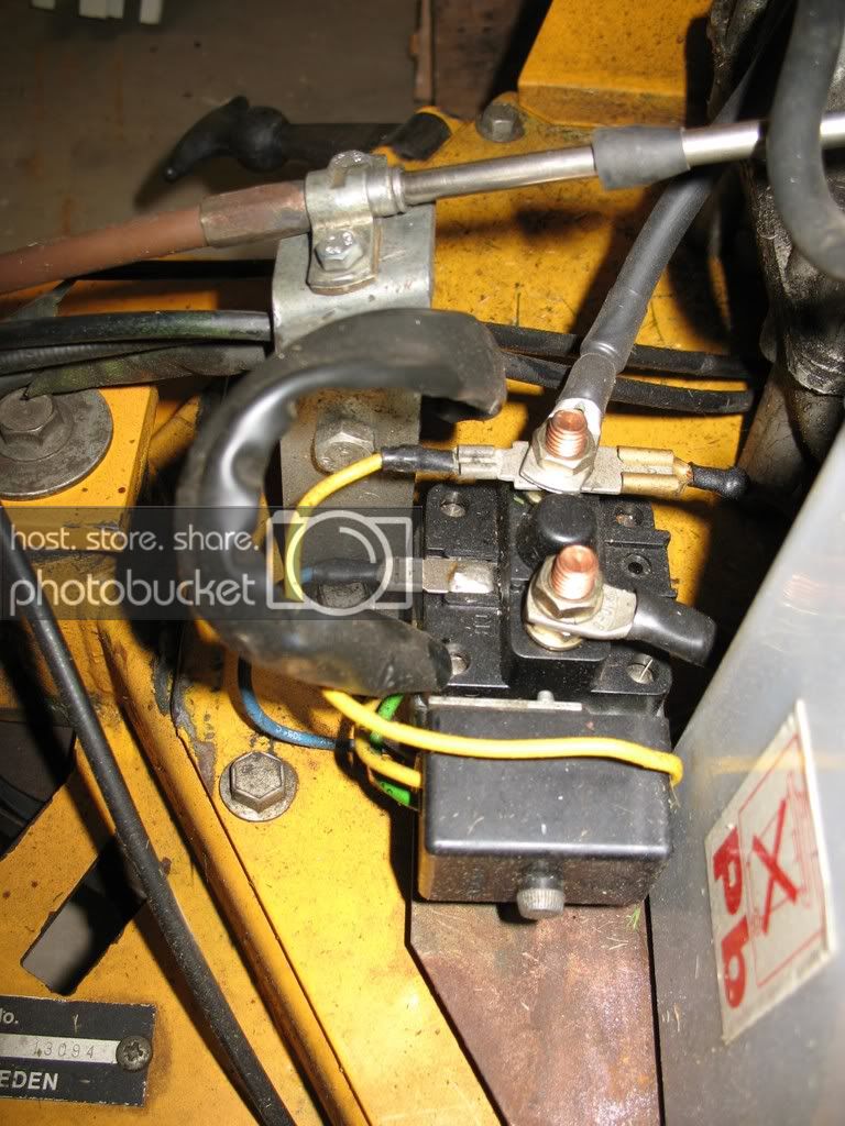

Har en stiga park 2002 -86 el - 89 vet inte riktigt.
Jag har bytt solenoid och säkringshållare men jag kommer inte riktigt ihåg hur kablarna ska sitta, som det är nu så får man tjuvkoppla med skruvmejsel för att den ska starta, går alltså inte med nyckeln..
Någon som har ett elschema?
Någon som har något annat tips eller kan ta en bild på sin park så jag får se vilken kabel som ska sitta var, både i säkringshållaren och på solenoiden?
Tack för svar!!!!!!

ok inget svar.. Det finns 4 sladdar till säkringarna ( 2 gula 1 grön å 1 vit), Vilken sladd(ar) går till lyktan och till tändningslåset??
Med Vänliga Häsningar /Kalle
Hej
Vit, gul, blå går till tändningen.
Gul/grön går till lyktan
Grön går till knappen för lyktan
Så var det iaf på våran stiga park
Hoppas det är till nån hjälp
Har bilder också om du vill ha, har ingenstans att lägga upp dem på!
Mvh Kaj

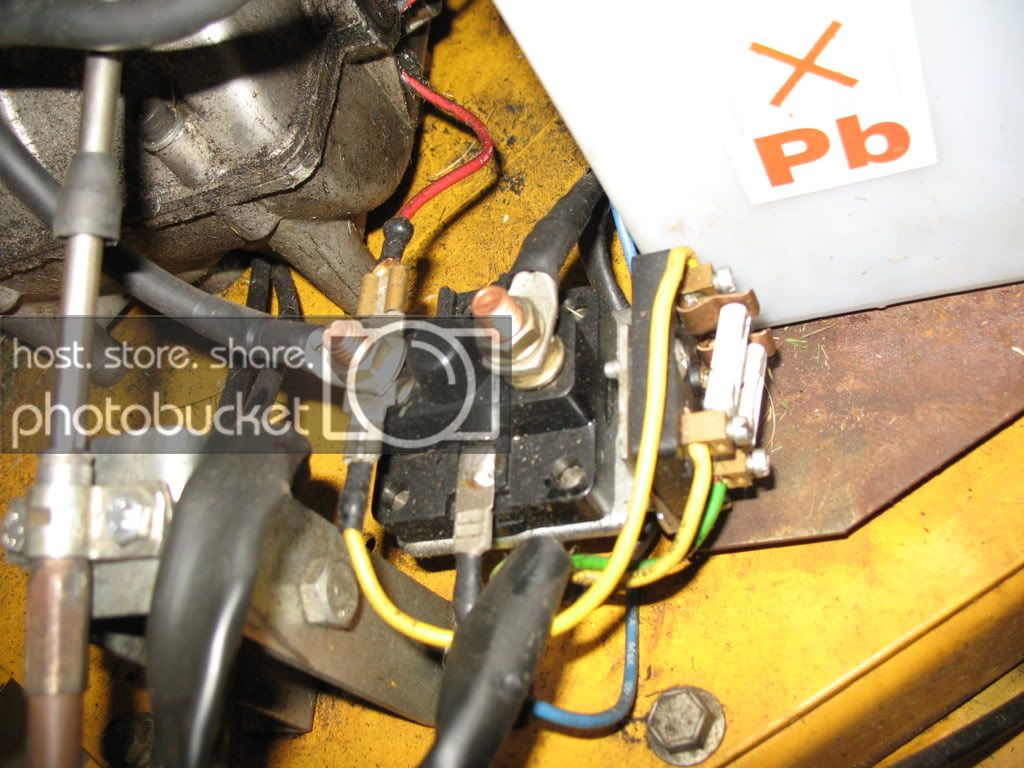

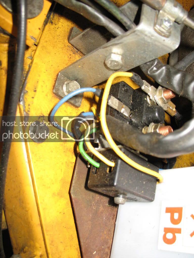

Jag fick inte till det, får kolla bättre på onsdag ist. Har tagit några bilder med mobilen:

kaj_78: På sista bilden till höger om säkringsdosan, hur går sladdarna där?
