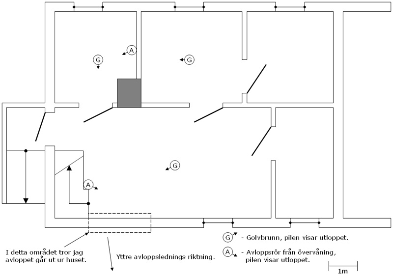

Samtidigt filmade vi lite inne och vad jag befarat tidigare visade sig stämma och jag får byta gjutjärnsrören under plattan i källaren också då dessa har hål på sig samt brunnarna börjar bli lite dåliga.
Så här ser det ut idag:

2. Min tanke är att kapa upp två spår och bila bort mellan där jag vill att de nya rören ska gå fram till brunnarna.
Eftersom jag inte ver riktigt hur rören går idag så kanske jag inte drar dom nya på samma ställe men då kan väl dom gamla bara ligga kvar?

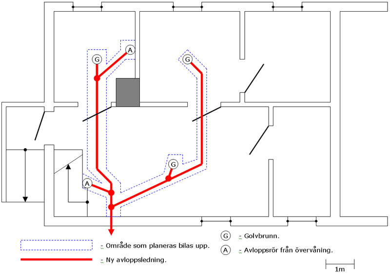

Så här har jag tänkt dra rörena:
Är jag på rätt spår?

Om avloppet är anslutet till kommunens nät skulle jag satt en backventil på avloppet för att förhindra översvämning av källaren utifrån.
1) Det är inte särskilt svårt. Att dra nya avlopp tycker jag är "lagom" pyssligt; bara att tänka på att: Mäta noggrant, grada rören, se till att gummipackningen inte skadas, att rören inte kryper ut (rita en markering när de är i "bottenläge" i muffen), och se till att få lagom fall (ca 2%) hela tiden.
2) Ja, det låter bra. Men om huset är från 40-talet är betongkvaliteten kanske inte så hög så det är inte säkert att du ens behöver försåga med vinkelslipen - det kan gå att bara bila direkt.
3) Jag använde en Hilti TE-905 AVR, 1600 W, 11.3 kg. Den var alldeles lagom för jobbet tycker jag; tung nog att låta egenvikten göra jobbet, men inte så kraftfull att den skakar sönder huset.
Ett spett och en spade behöver du också, och är det känsliga partier nära rör, väggar etc så kan det vara bra att hugga bort det sista med handmejsel.
4) Låter rätt om rören. Jag valde golvbrunnar i plast genomgående, men har egentligen inget särskilt argument.
Finns det rensluckor på stammarna idag? Om inte så skulle jag lägga till en eller två sådana, t.ex. på de stående stammarna (A).

Tror du man klarar sig med en lite mindre bilningsmaskin?
Funderar på att investera i en när man ändå håller på men vill då inte köpa allt för stor utan den mest mångsidiga maskinen för framtida behov...
Renslucka finns på den stora stammen idag men jag planerar även en i den andra för säkerhets skull.
Det är även en rensbrun planerad på utsidan av huset när jag ändå håller på.
Jepp, anslutet till komunalt MEN huset ligger mycket högre än det övriga nätet så det ser jag inte som något jag behöver men tack för tipset.Skier12345 skrev:
