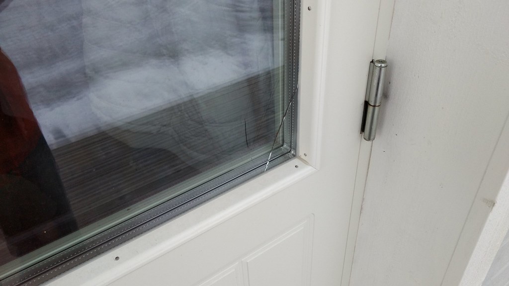

Denna trevliga överraskning fick jag i morse
![33085339390_da5f3090ac_b.jpg 33085339390_da5f3090ac_b.jpg](/forum/proxy.php?image=https%3A%2F%2Fc1.staticflickr.com%2F3%2F2844%2F33085339390_da5f3090ac_b.jpg&hash=86b33814d1a8df04d2cc9b304154f375)
Ingen aning när det kan ha hänt, kanske över natten. Men hur? Sättningar i huset (byggt 2013-14) eller något, står ju nästan på berget men kanske fuktändringar/torkning av stommen?
Vad kan man göra åt detta, är det ens värt att göra något åt det och betala hemförsäkringens självrisk?

Måste väl varit spänningar i glaset som legat och lurat? Även om huset rör sig något så skall ju inte dörrbladet påverkas i sådan utsträckning. Garanti kvar på dörren? Sen tror jag du kommer billigare undan att gå till en glasmästare och be om ett nytt glas än vad ev. självrisk skulle gå på. Om det nu inte är någon brandklassad dörr vill säga.DennisCA skrev:Denna trevliga överraskning fick jag i morse

Jag vet inte alls om det är garanti kvar på dörren, allt kom med huset och jag har inte haft tid att gå igenom dokumentationen. Jag har läst 2 år på andra ställen, denna är nu 3 år så kanske det är för sent.
Jag tittade på dörren sådär snabbt och undrade om den ens går att byta fönster på, allt verkar vara en färdigbyggd enhet, iallafall fönstret. Ser ut som ett 3-glas fönster, förmodligen är det vakuum eller någon gas mellan glasen.
Det är en ytterdörr till grovköket, inget speciellt annat än den ska vara bra isolerad, vår huvudingång egentligen.

Du får byta kassetten. Brukar gå på hemförsäkringen och ofta har försäkringsbolaget avtal med glasmästare som kommer och byter. Om vårsolen ligger på kan man få nåt som kallas solsprickor som beror på att glaset får väldigt olika temperatur på olika delar. Kan också hända om man lutar en kudde mot ett fönster t.ex.
