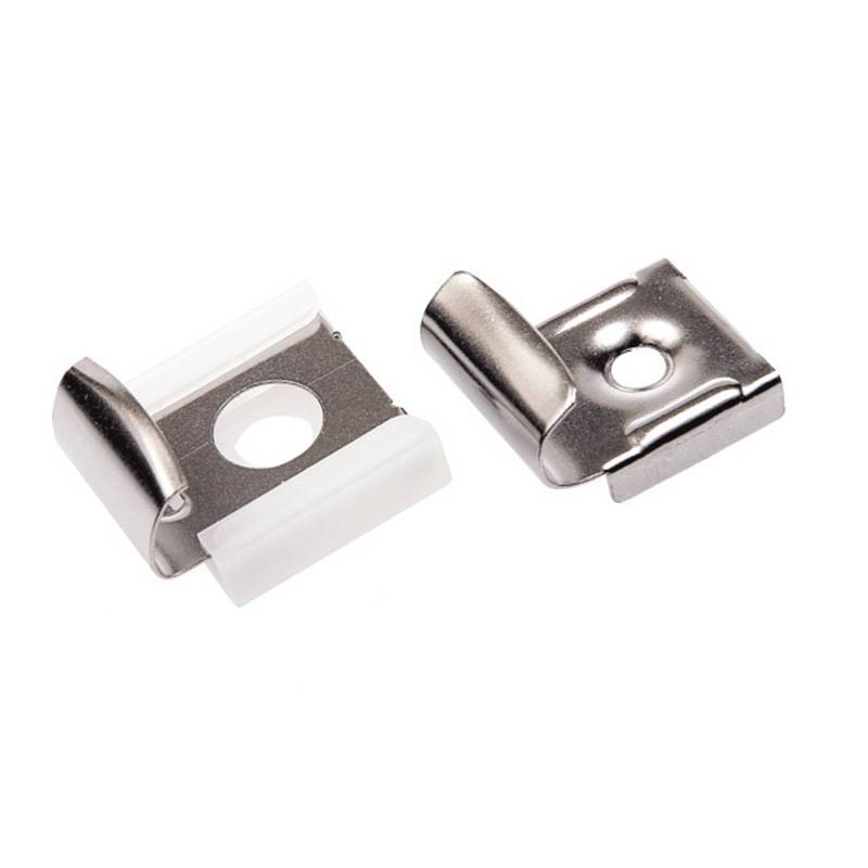

Sådana här speglar utan ram, som man kan pussla ihop så det passar, tycker jag är trevliga.
Vi har dem i våra tvätt/toa/duschrum:
Finns liknande på Jula:
https://www.jula.se/catalog/bygg-och-farg/vatten-och-sanitet/badrumsinredning/speglar/spegel-434207/
De säger dolda fästen, men annars funkar sådana här klammer bra:
KnockOnWood skrev:
Helt perfekt! Var lite åt det här hållet jag tänkt mig! Fästena begriper jag hur man får i väggartna, men hur får man spegeln i fästena...? Där finns säkert monteringsanvisning, men ge mig gärna om Du kan en lite kort beskrivning: Slajdar man in spegeln underifrån i fästena? Nä, det funkar ju inte, för då kan man inte fästa den undre spegeln... Antingen är jag trött eller korkad, eller båda...
Grundstött
· Halland
· 28 358 inlägg
De undre fästena, som speglarna står på är fasta, ej ställbara.
De sätts några cm in från varje sidokant på spegeln, och spegeln ställs i dem.
Så kan man rita på väggen var sidokanterna och toppkanten möts,
Och spegeln ställs ner.
Därefter fäster man de övre hållarna, som är fjädrande, några cm ner från överkant spegel,
en vid varje sida.
Och när man monterar spegeln sedan ställer man den i de nedre hållarna,
och drar isär de övre så spegeln kan tryckas in på plats,
och sedan får hållarna fjädra tillbaka och håller spegeln säkert.
Mycket enklare än det låter här
