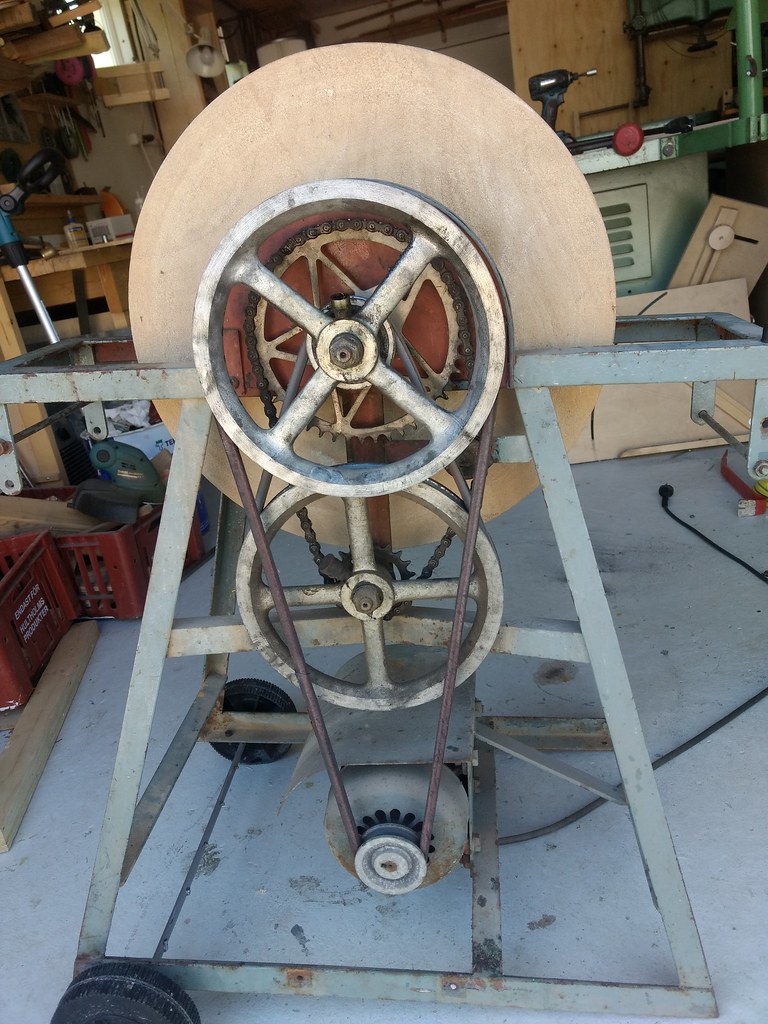

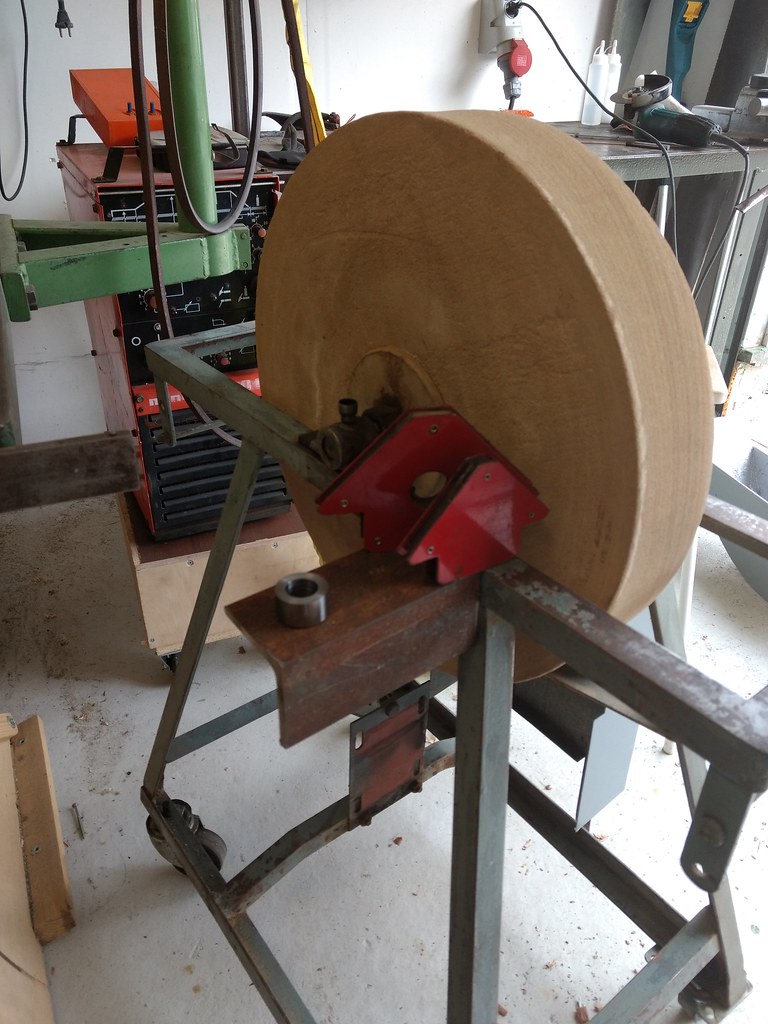

Här är bilder från mitt ombygge av en gammal 50cm sandsten (tror det är en orsasten)
Då jag fick hem den:

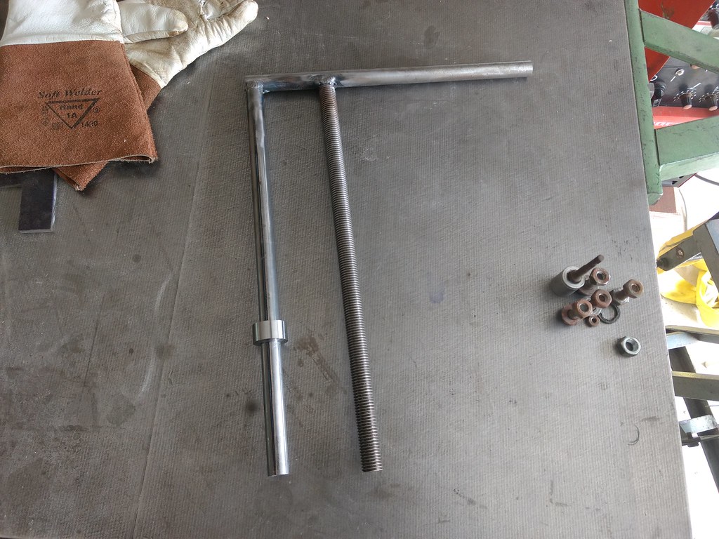

Monterade hjul och gjorde ett tormekinspirerat stöd av vinkeljärn och rördelar:
Målad och ihopsatt
Jag provade få stenen rund med järnrör men hade inte mycket framgång. Det som slutligen ufnkade var en diamant "avrivare" från biltema, sådana som man annars nyttjar på bänkslipar. Det och en plywoodskiva monterad som stöd så förde jag verktyget fram och tillbaka över stenen tills den blev rak. Tog länge...

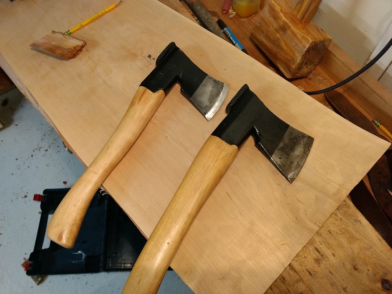

Sen några jiggar, bara två träbitar denna:
Kopierade en yx-jigg av tormek

Det är en finsk yxa av märket Billnäs. Denna är en Billnäs 12/2, eller medium storlek. Har också en 12/3 som är mindre.

Snyggt bygge min sten är liknande så detta borde vara görbart, synd bara att svetskunskaperna är i princip obefintliga men det går nog att lösa. Ska skaffa mig ett par avrivare och köra på.DennisCA skrev:Här är bilder från mitt ombygge av en gammal 50cm sandsten (tror det är en orsasten)
