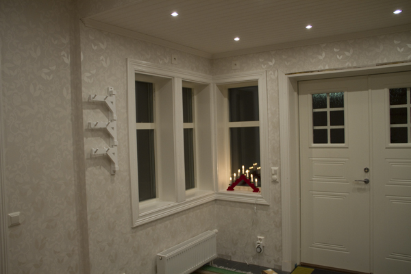

Vi byter just nu fönster. Har märkt att det är jäkligt snyggt med fönsterfoder.
Just nu ser det ut så här
Men jag skule vilja ha något sånt här (utan allmogekant och tapet mm)
Eller funkar det stilmässigt bara på en viss typ av fönster invändigt? Sätter man även något på smygen?
Du har ju siporex väggar med putsade smygar, ytterst ovanligt att man har foder och smyg i det fallet. Men gillar du det så är det väl klart du skall ha det.

Ok, det var nåt sånt jag var ute efter. Varför är det ovanligt då? (Och hur fasen kan du se att det är siporex? )verktygsgurun skrev:
Men det är väl inte spröjsade fönster med allmogeprofil som ska dit?
Jag skulle behållit det där fönstret utan foder, men själv försöker jag å andra sidan eliminera så mycket foder, golv och tak-lister och annat lull-lull på nybygget. Men det är ett modernt hus, byggde jag i gammal stil skulle jag istället vräka på med sådant.
Att det finns smygar och foder och lite lister och läkt här och där har ju mest en rent byggnadsteknik-bakgrund.
Snickarna för 100 år sedan hade inga trevliga maskiner, så allt handsågades, handhyvlades, täljdes och höggs med yxa osv. Det blev glipor överallt där två saker möttes, och det löstes enklast och snabbast med att täcka över snarare än att tälja och hyvla mer och noggrannare. Sen började detta dekoreras och dessutom svälla ut till att bli bredare än det rent tekniska behovet, för det var här man visade att det var lyx.
Jag är traditionalistisk och brukar tycka att byggnadens utsida och insida och detaljer bör följa samma formspråk och/eller tidsepok. Det är inte vare sig djärvt eller konstnärligt,men sån är jag.
Vill du sätta foder i de där fönstren bör du nog också klä smygarna, för att få samma material och färg i smyg och foder.
Har du helt raka och fina smygar nu bör du kunna limma smyinklädnad med PL400, annars får du nog kanske sala på med väldigt tunna läkt som du försöker få raka.
Sen kanske även foder kan sitta med PL400, eller så får du försöka hitta någon skruv eller skruv+plugg med någorlunda smäcker skalle som funkar i dina väggar.

haha Det är gamla ägarens skylt, elstängslet är borta sen länge
Tack för det utförliga och lärorika inlägget Mikael_L!
Jag tycker väl mest att det ser snyggt ut, men om det blir som att bära shorts och tubsockor till smoking kanske vi ska låta bli.
