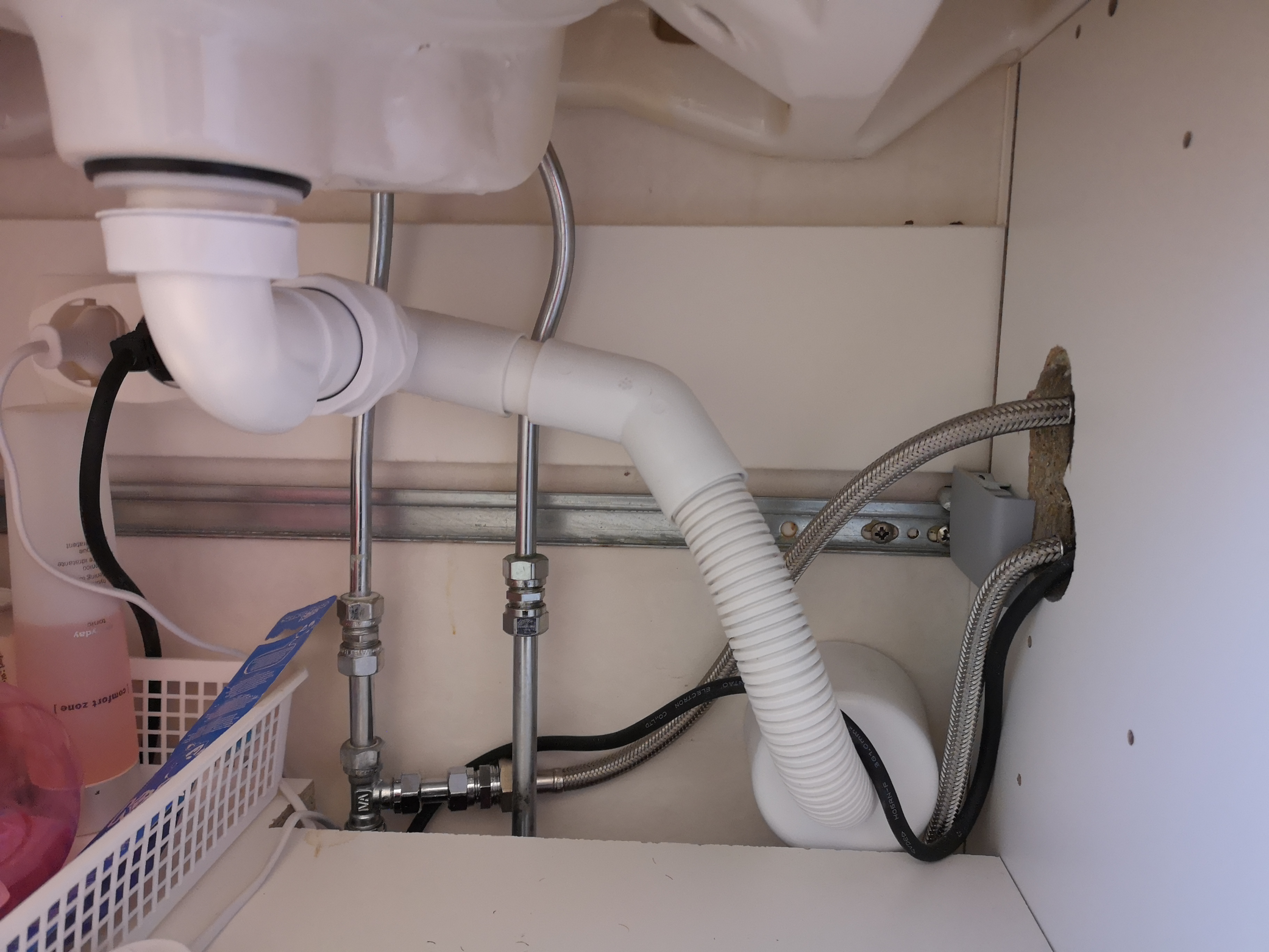

Finns det vattenlås som kan rymmas inuti slangen eller saknas det helt enkelt vattenlås här?
Kan det vara ett mycket litet vattenlås i kröken uppe vid handfatets utlopp?
Vi upplever att det luktar avlopp i badrummet till och från. Det används dagligen så vattenlås i dusch borde konstant vara fullt med vatten. Om det saknas vattenlås är det inte konstigt att det luktar, men borde det då inte lukta avlopp mest hela tiden?
Edit: bilden verkar inte infogas utan länkas visst nedan.

Du har en Purus PUM.
Fungerar faktiskt ganska ofta dåligt
Demontera och kontrollera hur membranet mår.
https://www.purus.se/produkter/produkt/pum-utloppsvinkel-tvattstall-vit/
http://qbankfrontend.purus.se/deployedFiles/8075409-8075413_PUMUtloppsvinkelTvattstall_SE_maint.pdf
