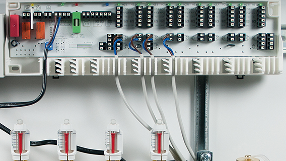

Hej,Kan någon svara på hur dessa 2 kablar ska sitta i denna rumsgivare???Den sitter upp och ner på bilden
men är bara uppsatt för bild.Elektrikern som var här säger att det ska vara 4 kablar men jag har läst att det bara behövs 2.
Det är en vit och en blå.

Vad är det för märke och modell? Och är du säker på att det är en rumsgivare, de brukar vara betydligt mindre (som en rejäl tumme)?
Jag tycker det ser mer ut som en termostat för elektrisk golvvärme om jag skall vara ärlig, det finns ingen anledning att ha anslutningsplintar för 230V i en rumsgivare. Det runda gråa borde vara inställningsvredet för måltemperatur och den svarta klossen ett relä som slår på och av strömmen till golvvärmen.
Du har nog rätt.Den heter Möhlenoff alpha direct R 20203-10N4.Den är på 230V.
Ställdonen är 24V så jag har förmodligen köpt fel.

Såg nu att de bara hade 230Vs rumsgivare men att kopplingsdosan mellan ställdon o rumsgivare/termostat
Är för både 230V och 24V.Jag kan inget om el ska jag tillägga så nån får gärna förklara.
