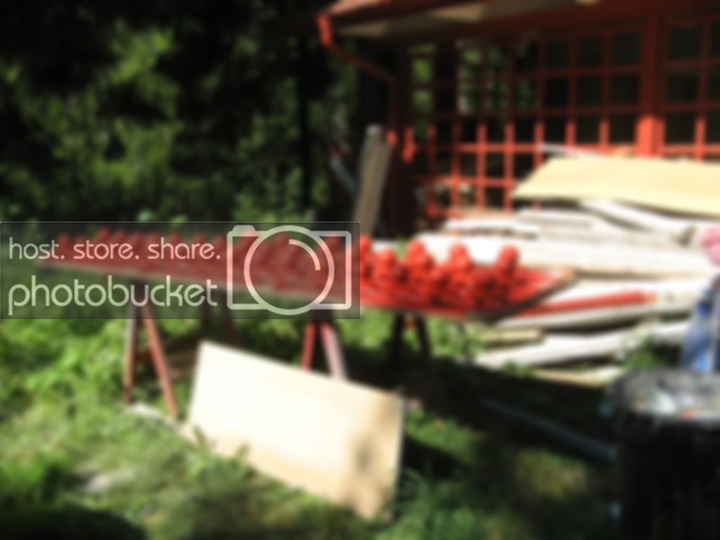

Jag blir lika förvånad var gång någon kommer med ideèn om sprutmålning inne i en bostad, många berättar även att de sprutat något, men aldrig någon bild visas. prototypen ovan, känner inte till att det finns roller för olika ändamål, fråga i färghandelen.
Jo det är enkelt att spruta, det som ligger ned, i alla fall för nybörjaren som alltid lyckas få färgen att rinna, men det innebär att sprutdamm och annat skräp som virvlar omkring i luften, hamnar rakt ned på det som sprutas, och ytan blir därefter.
kulerna på bilden visar hur enkelt det är att sprutmåla, med rätt sprutmetod och färg
