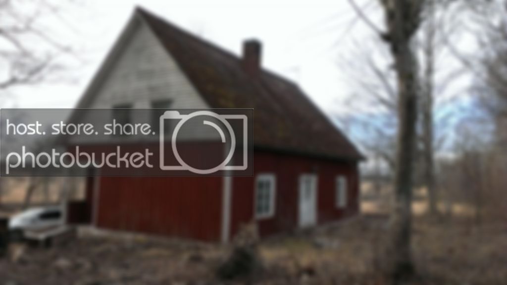

Hejsan.
Nu är det dags att gå igång med vårt stora (tyvärr inte enda) projekt:
Vi har ett gammalt timmerhus som är i mycket stort behov av renovering eller avlivning...
De flesta tycker jag är galen som tänker renovera istället för att riva och bygga nytt...
Har väl tänkt ge upp flera gånger, men det verkar så byråkratiskt att bygga nytt, så mycket krav och regler... Så länge det är en renoveringen så verkar ingen bry sig...
Nåja, huset...:
En 1 1/2 plans kåk, ca 12x8 meter byggyta. Har stått tomt några år och mest varit sommarbostad som jag förstått (köpt från dödsbo, aldrig träffat ägaren).
Timmer i väggarna (som vi rivit i). Rejält stor murstock, tyvärr i dåligt skick.
Övervåningen nyare än nedervåningen, tyvärr dåligt byggd utan isolering mot taket och tveksamma takstolar.
Huset är byggt i en sluttning, så grunden är bara runt 10-15cm hög på ena sidan, medans den är runt en meter på andra.
Tanken har länge varit att riva av hela övervåningen, beställa nya takstolar, regla på väggarna en bit till (för att få bättre takhöjd inne) och bygga ett hus som påminner om FHV 1 3/4-planshus "Tranan".
Gärna med balkong åt båda hållen, en rejäl altan på baksidan och en inbjudande entré på framsidan...
Storleksmässigt är husen helt lika, bara resten kvar...
Grejen är ju grunden...

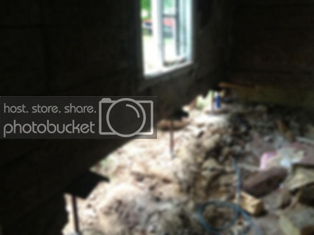

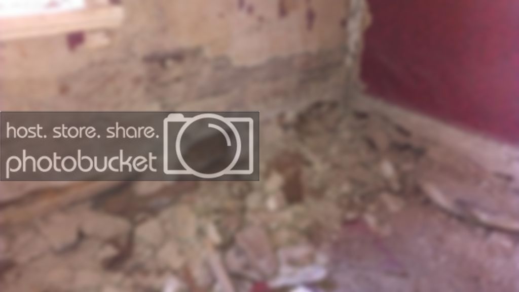

En krypgrund där ena sidan ligger väldigt nära marken och golvet i ena rummet rasat.
Har just grävt ur i det rummet och ser inget annat problem än att nedre stocken skulle behöva bytas ut och hela betong-"muren" gjutas om.
Är lite osäker dock på HUR jag lyfter/lättar huset lite lagom, antagligen i omgångar, för att byta ut och gjuta nytt... Tar gärna tips om det...

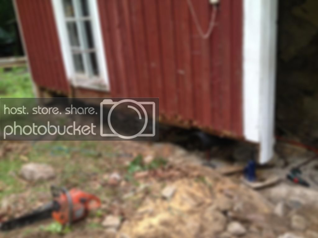

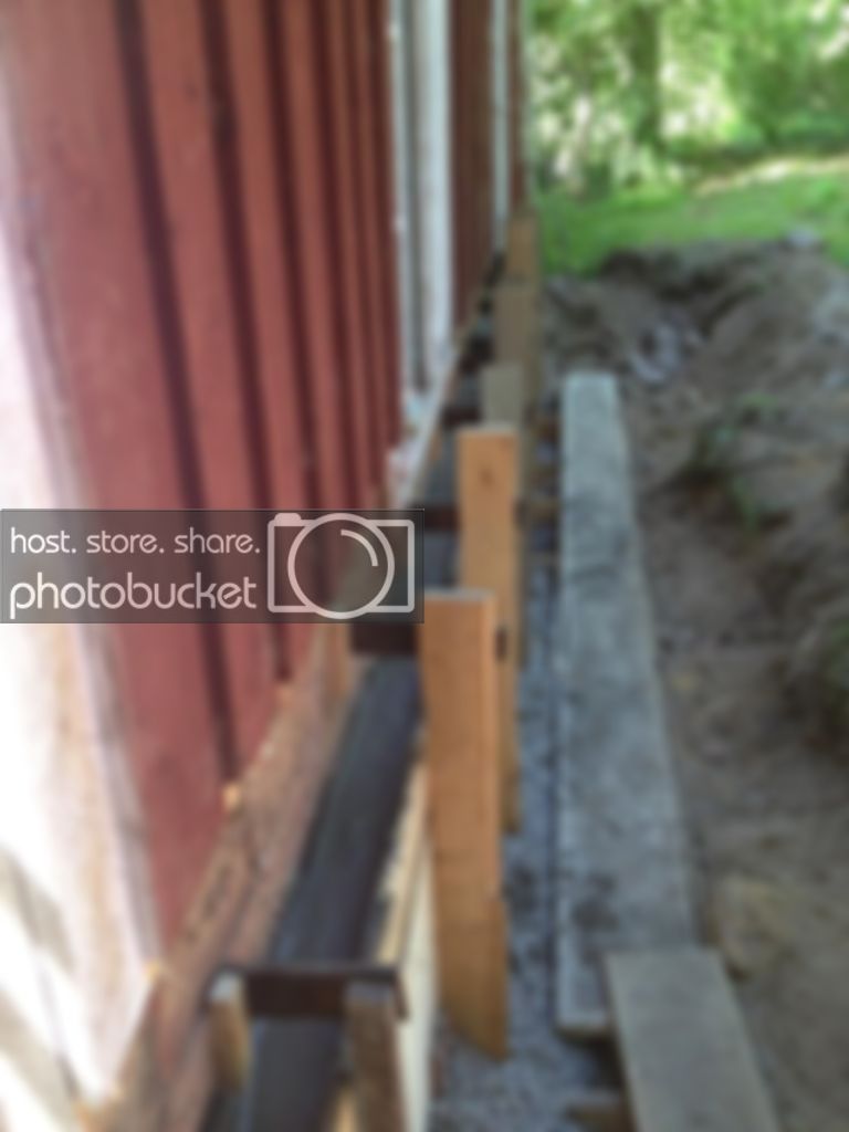

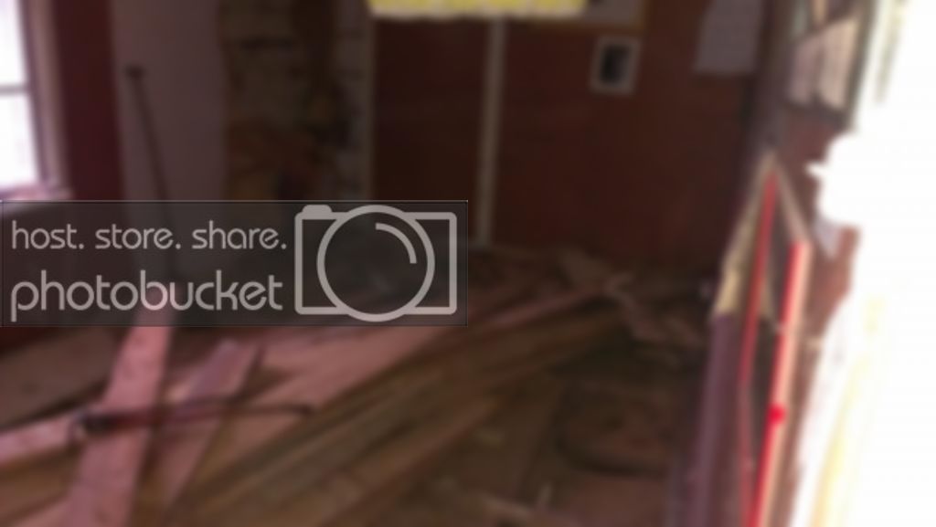

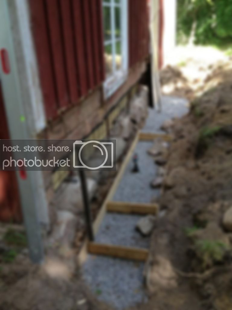

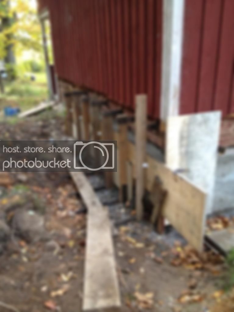

Nu är alla golven på nedre våningen upprivna och grundrenoveringen påbörjad.
Tog de två nedre stockarna, både för att få bort dåligt material och få rejäl höjd på grunden.

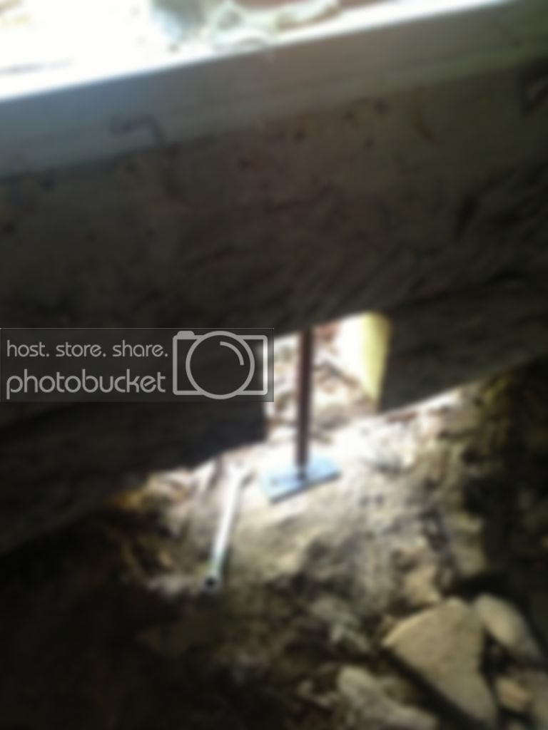

Började med att såga ut "gluggar" med tigern, för att kunna stötta väggen.

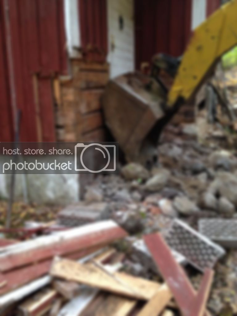

När alla stöttor var på plats, var det bara att riva det som var mellan.

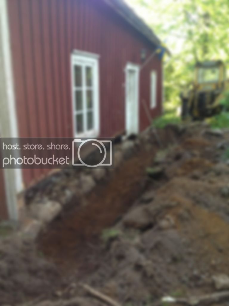

Grävde ur på utsidan.
Forma från insidan.

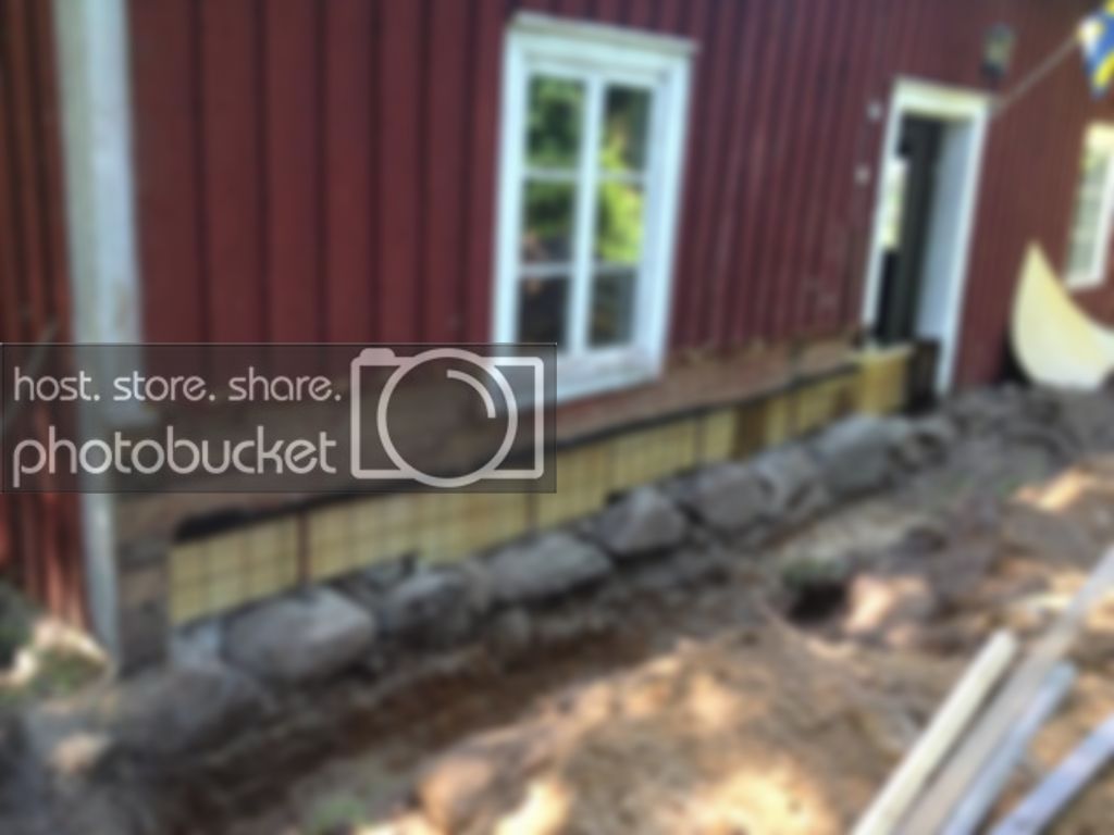

Forma från utsidan.
Gjuta:
Vi gjuter alltså in stöttorna i betongen. Enkla saker som är tillverkade av en bit rör, en bit gängstång, två plattjärn och en mutter. Drog ett par skruvar genom plattjärnet upp i stocken, så den stod kvar. Sen är det bara att spänna lagom mycket.
Fäste även armeringen i stöttorna.
Gjuter alltså både under och ut framför väggen, då jag har tänkt att isolera utåt, ca fyra tum.
Har gjort halva långväggen, ska göra samma sak med andra halvan de närmsta dagarna...

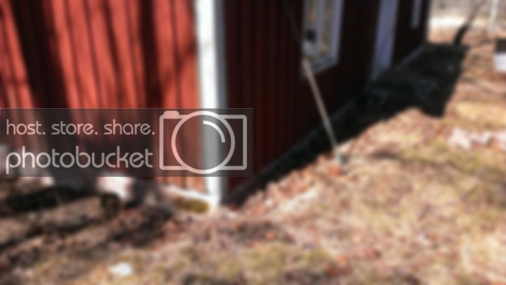

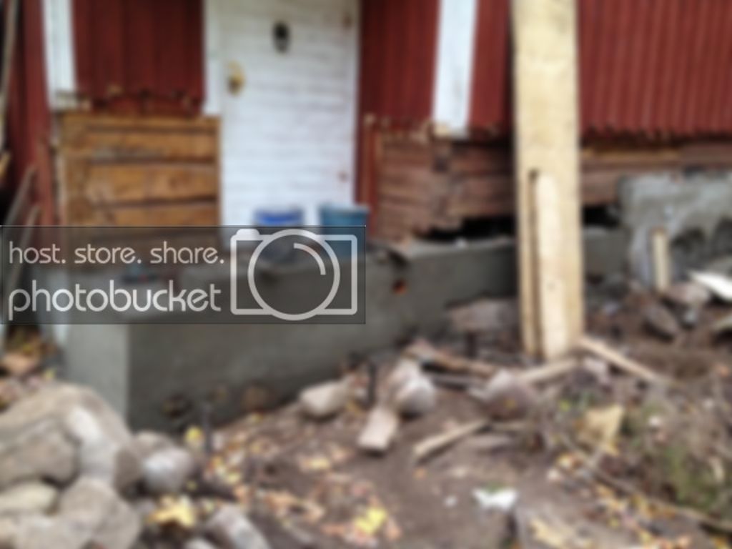

Vi har nu gjutit runt om, eller rättare sagt på tre sidor, båda gavlarna och ena långsidan. Västra långsidan är i bra skick.
Det blev tyvärr inte så mycket bilder under gjutningen, ska försöka ordna fler på hur det ser ut nu.
Nygjutet halva ena gaveln:
Bortrivning av gammal trappa:
Sista delen klar:

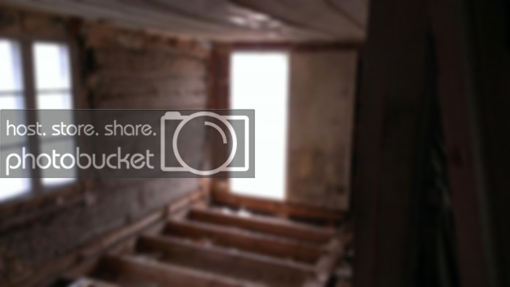

Nästa steg blir att riva allt inne.
Innertak och golv på övervåningen och allt spån som antagligen ligger där mellan.
Stötta upp taket för att kunna riva innerväggar och börja planera plintar för golvreglar.
