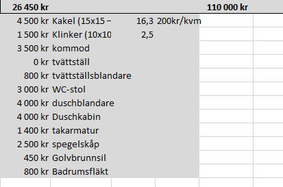

Budget planen för arbete och material för de nyfikna
Missat något?

Är ganska mycket som tillkommer som man kanske först inte tänker på. Tätskikt, flytspackel, primer, fix, fog, mjukfog, betong/skivmaterial beroende på konstruktion, El, rör/avlopp och arbetskostnaden är ju rätt svår att förutsäga. Hantverkare kör ju oftast ett påslag på materialet också.InciliusAlvarius skrev:
Hör med föreningen när/om det är dags för stambyte, tycker det ser ut som att det eventuellt gjorts någon gång på 90-talet.
I offerten verkar det som att 135tkr är för arbetskostnader och 15tkr för material som fästmaterial, rör, spackel, skivor, etc (tot 110tkr efter rot), så de har nog koll på den biten. Tack verkar inte som brf har några planer på stambyte, de är medvetna om min intention och ska få en kopia på offerten... men det har ju gått 30 år så måste nog fråga igen och få ett tydligare svar.J J-O skrev:Är ganska mycket som tillkommer som man kanske först inte tänker på. Tätskikt, flytspackel, primer, fix, fog, mjukfog, betong/skivmaterial beroende på konstruktion, El, rör/avlopp och arbetskostnaden är ju rätt svår att förutsäga. Hantverkare kör ju oftast ett påslag på materialet också.
