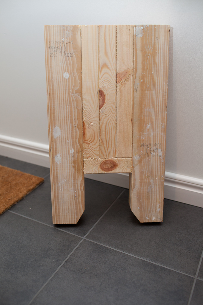

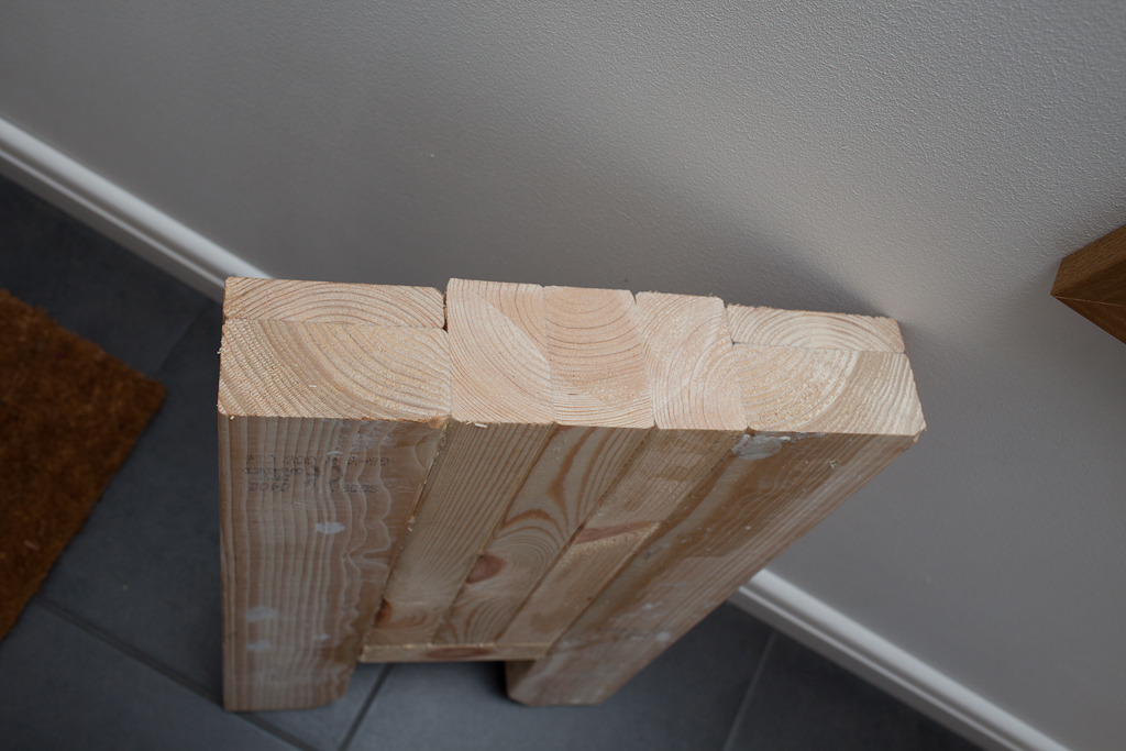

1. Hemmagjord fixtur i trä, limmad och skruvad.

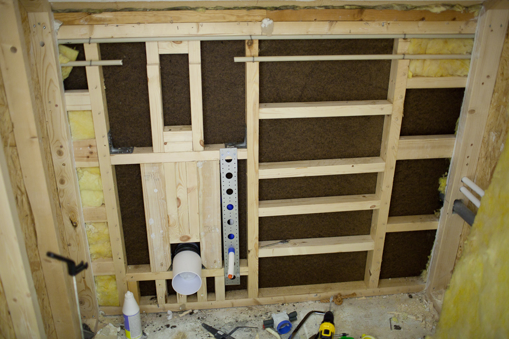

2. Rejält kortlat och förstärkt. Endast de tre stående reglarna fanns där innan.
Alla nya reglar är både limmade och skruvade med 100mm skruv.

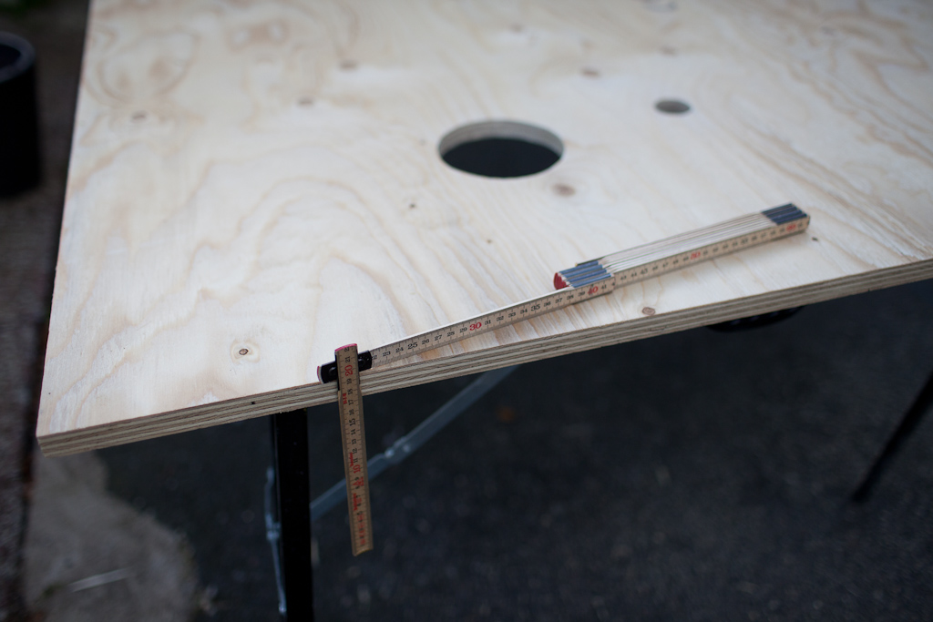

3. 21mm P30-klassad konstruktionsplywood som limskruvas mot samtliga reglar.
Denna inbillar jag mig gör det hela ruskigt solitt.

Nå, duger detta för att hänga upp en vägghängd toa (IFÖ) utan något svaj eller gud förbjude, spruckna kakelplattor?
Jag kan utan större svårighet ta bort asfaborden på baksidan och dunka dit ett par stående 2"x8" som fästs i väggen, golvreglar och takstolar, men frågan är om det behövs?

Det ser väldigt stabilt ut. Jag skulle nog komplettera med en eller två järnbalkar på baksidan med gängade hål för de två gängade (12 mm tror jag) fästbultarna som sätts på cc 23 cm. Du ska inte använda träskruvar även om de har rejält med trä att fästa i och du ska inte heller fästa bultarna med muttrar och brickor direkt mot trät på baksidan.
Trä sviktar alltid litet och om du inte har någon järnbalk med i konstruktionen så kommer det hela att röra sig litet varje gång som ni sätter er på toaletten (bl.a. så äter sig skruvar och muttrar in någon mm i träkonstruktionen).
Jag har själv en liknande konstruktion som du och den har visserligen hållit i 35 år, men det sviktar litet varje gång och ett par kakelplattor har spruckit med tiden. Hade jag själv gjort om detta idag så skulle jag ha köpt en riktig färdig stålkonstruktion som t.ex.Ifö säljer och byggt in den i en kraftig regelkonstruktion av liknand typ som du har byggt. Glöm inte att du också ska ha en tryckhållfast mineralplatta utanför plywooden men innanför kaklet (helst inte av gips för det är litet för poröst för att palla för tryckbelastningen)

Några järnbalkar blir det nog tyvärr inte, vet inte hur jag ska få tag på sådana, dom måste väl specialtillverkas i så fall. Men visst, man kanske skulle försökt använda sig av fixturen trots allt. Lite sent nu tyvärr.
Dock så säger ju tillverkarna att man kan fästa toalettstolen direkt i trä, om väggen är stabil. Man får ju t.o.m. medskickat skruvstift som är till för att skruva in i trä.
Sen köper jag inte riktigt det du säger att trä alltid sviktar. Stål sviktar också alltid i så fall. Skillnaden är väl bara att det går åt mycket mindre stål för att uppnå samma böjstyvhet som med trä. Fläskar man bara på tillräckligt med trä så blir det nog stabilt nog. Att döma av vad du skriver så kommer jag nog förstärka ytterligare på baksidan, fast med trä, inte stål.

Det finns en anledning som bjurel skriver med järnbalkar bakom träreglarna om du ska ha genomgående bult! Jag håller med! Det kommer alltid att ge med sig en aning varje gång du sitter på stolen, ska du ha skruvstift så är det lite annorlunda konstruktionsmässigt då du får större anläggningsyta genom hela skruvstiftet längd.
Jag skulle aldrig tvekat på att lägga en slant på en korrekt fixtur som sparar dig massor med tid! Och slutresultatet blir bättre!
Det är inte så märkvärdigt att fixa ett bra fäste, har en liknande konstruktion, köp pinnbults på metervara (Biltema) kapa rätt längd och svetsa fast ett plattjärn(20x100-150mm)tvärs i ena ändan, borra hål i träbalken trä in "bulten" från baksidan säkra plattjärns ändan med typ borrade hål i plattjärnet och skruva fast, funkar kanon hos mig, lycka till
