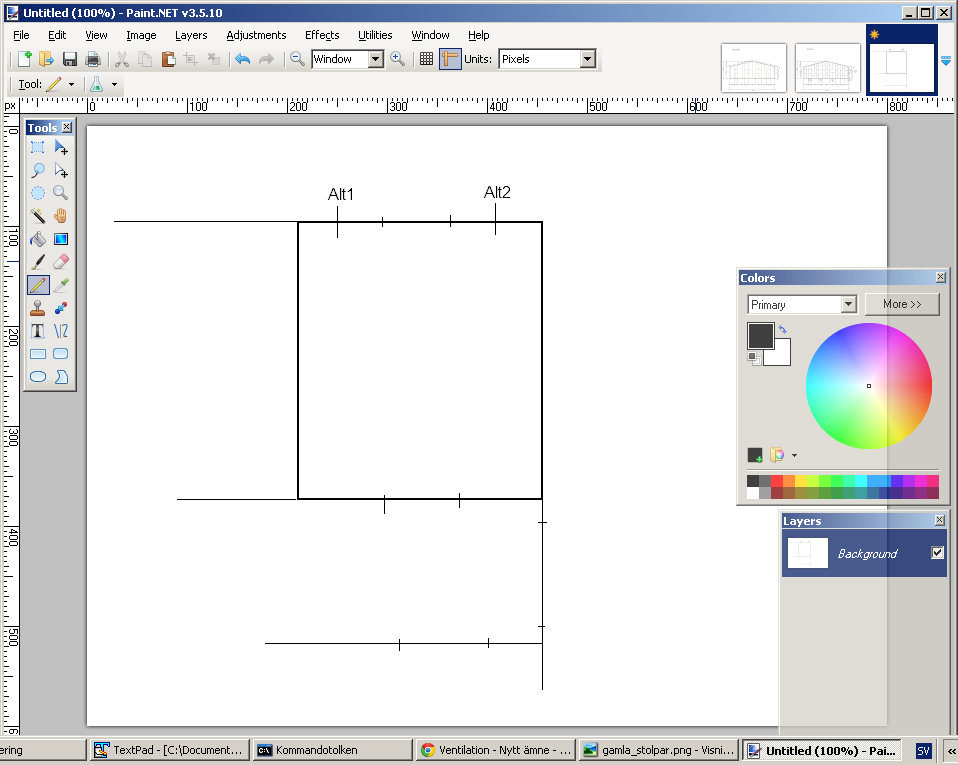

Jag ska sätta in en ventilations-kanal typ:
http://www.rinkabyror.se/images/upload/artiklar/_640x640/Pax_1266.jpg
Denna ska sitta i ett sovrum som ligger i ett hörn av huset.
Nu är min fråga om det finns någon regel för placering av ventilations kanaler.
På bilden på ser ni ungefär hur det ser ut:
Jag har tänkt sätta den på ena eller andra sidan om fönstret.
Jag har hört att i källargrunder så är det viktigt att ha ventilation ganska nära hörnet.
Är det någon regel som gäller inne i bostadshus också?

Diagonala ventilationsflöden är bra och att få med hörnen är ingen nackdel. Men om du har radiatorer placeras med fördel tilluftsventil (visst tänker vi tilluft) bakom/under radiator för att minimera kallras.

Då menar du att det kan vara bra att sätt ventilen på hörnsidan dvs alt2?
Och ja det sitter ett element under fönstret.
Jag ska även byta fönster så mm det går att ha ventiler i fönsterkarmen blir det nog det också.
