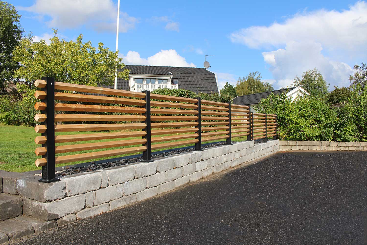

Ska användas i ett enligt nedan men låter som att det inte är att tänka på att måla dessa på målarbockar innan montering, slår de sig då? Blir ju lite kladdigare att måla när de sitter på plats:

Är fingerskarvade ett alternativ?
Annars vill jag ha det rakt så hyvlar jag. Ju krokigare ju mer spån.
Min erfarenhet är att vissa vrider sig. Spelar ingen roll om de ligger längst upp eller längst ner i traven. Man kan tvinga de rak men så fort de får vrida sig gör de det. Jag gör strö av vridna nuförtiden

Jag ska göra exakt samma sak är tanken, Öckerö från Jabo och sedan målade 45x45. Vet inte om man ska köra tryckt virke och måla efter en säsong, men då får man ju plocka ner för att måla..
Jag valde främst av estetiska skäl att köra 28x70 och det har klarat sig fint över vintern. Tyvärr inte svar på din fråga 😀F fekberg skrev:
