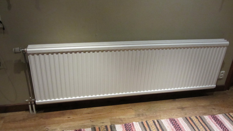

Inte helt lätt och räkna ut volymen på element!? Försökt att kolla på leverantörers hemsidor men det är ju ingen som anger vattenvolymen på ett element!
Jag har sådana här:
Och antalet är 21st som är:
4st enkelt 100x50cm
1st trippel 200x60cm
4st dubbel 140x60cm
1st enkel 60x60cm
1st trippel 50x100cm
1st dubbel 120x60cm
1st enkel 60x60cm
1st enkel 135x50cm
1st fyrapanelers 120x50cm
1st dubbel 100x50cm
1st trippel 110x50cm
1st dubbel 150x60cm
1st enkel 60x50cm
2st dubbel100x60cm
Någon som vet ungefär vad dessa innehåller?

Jag blir lite bekymrad när jag ser dina radiatorer, vet du ungefär vilken framledningstemperatur du behöver när det är som kallast?
Men jag håller med övriga, den pumpen passar nog rätt bra till huset och får du den dessutom billigt så lönar det sig inte att skaffa en annan som kanske skulle varit perfekt...
