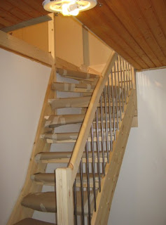

En numera inredd vind med trappa upp. Trappan har räcke, men behöver ett räcke runt trapphålet. Golvet är inte lagt ännu utan det är spångolv ännu.
Skall man sätta dit räcke innan man lägger golv eller kan man göra det efteråt?

Frågan vilket som får bäst fäste i spånet;
1) en M10 rampamuff i stolpen och i spånet
2) en M8 rampamuff i stolpen och käppskruv där ena sidan är "a la fransk träskruv" (hittar ingen käppskruv större än M8)?

Bifogar en principskiss...
Mellan stolparna skall det vara rostfriarör var C-C 11cm
Den korta biten längst bort (andra sidan trappen) skall även sitta mot väggen, dock inte utritad.
Hoppas ni förstår bilden...
Och så här ser trappan ut på riktigt, dock underifrån...
Immobil har troligen mycket mer kunnande än mig i det här ärendet.
Jag har märkt engagemanget i trappfrågor tidigare.
Men själv skulle jag vara lite orolig för den ensamma trappstolpen som står där trappen slutar.
De andra stolparna står ju stagade mot vägg eller mot andra stolpar i två riktningar.
Jag vet inte om jag skulle känna mig så trygg med endast en enda skruv i ändträet i botten av stolpen.
Både på din bild och skiss ser jag dock en antydan till att stolpen går ner i själva trapphålet, eller typ halva stolpen alltså. Kan man göra en 20cm längre stolpe jacka ur i nederkant och fästa den i sidan av golvbjälklaget borde det bli tokstadigt, kan jag tycka. Men det stjäl ju lite av utrymmet för passage då.

Jo, det var plan B att göra exakt det du beskriver. Dvs göra den 165mm längre, jacka ur 3/4 av stolpen för de 165mm och dra fast den i reglarna.
Detta är definitivt ett krav om det hade vart ett rakt räcke, men nu är räcket vinklat + infästningar i stolpe som sitter i vangstycket samt väggen på andra sidan. Tycker att det bör hålla den stadig.
Så du menar att den stolpen som står till vänster om trappens översta trappsteg (nedifrån sett) redan är fastsatt mot vangstycket och sitter riktigt bra ...?
Ja isåfall tror jag inte någon annan stolpe ger med sig, ifall ni inte kör med en bobcat där inne
Alla andra stolpar har ju vägg eller handräcken åt två håll, det tillsammans med en hyggligt enkel infästning i golvet må väl klara sig bra.
