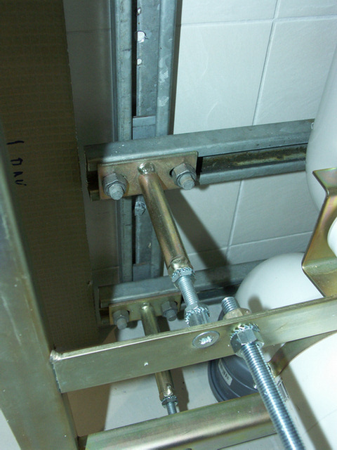

Som magnu påpekar så är det ju dock så att det inte spelar någon roll hur stadig fixturen är om du inte har något att fästa den i. Bara skivmaterial duger ju inte så det måste ju finnas kortlingar eller reglar att fästa i. Jag monterade stående reglar bakom fixturen och använde sedan T-järn eller vad dom nu heter. Detta blir förstås (onödigt) stadigt.
![PICT3442.jpg PICT3442.jpg](/forum/proxy.php?image=http%3A%2F%2Fwww.mugglo.net%2Fbadrum%2FPICT3442.jpg&hash=690a44f44d6c709fbcbc80f3fd29e166)
![PICT3448.jpg PICT3448.jpg](/forum/proxy.php?image=http%3A%2F%2Fwww.mugglo.net%2Fbadrum%2FPICT3448.jpg&hash=10e9eaaf7d497c5902e1a84a4d7a01fe)

Snyggt! Jag har spikad spontad panel att fästa fixturen i, vet inte riktigtMathiasS skrev:Jag har monterat fixturer från IFÖ här i huset och dom är jag nöjd med. Ifö lär inte strula med resevdelar heller så det känns som ett säkert val. Finns att köpa hos nätbutikerna till ett rimligt pris.
om det är några vågräta reglar just bakom där det ska skruvas i väggen, men horisontella finns.
