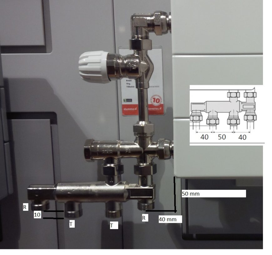

Bild från:
http://whatsup.purmo.com/se/hur-installerar-man/
Jag har en fråga gällande ovan fördelare.
Ponera att radiatorn i bild är radiator 1 i slingan. Utanför bild till vänster ligger radiator 2, 3, 4 etc. Utanför bild till höger ligger värmekällan.
Spelar det roll om jag använder "vänster" R/T eller höger R/T för parallellkopplingen vidare till radiator 2? Dvs framledning/retur från värmekällan gå in i vänster del av fördelaren och parallellkopplingen vidare till nästa radiator gå från den högra T/R. Eller måste T/R komma i "logisk följd" - från höger till vänster i bild?
