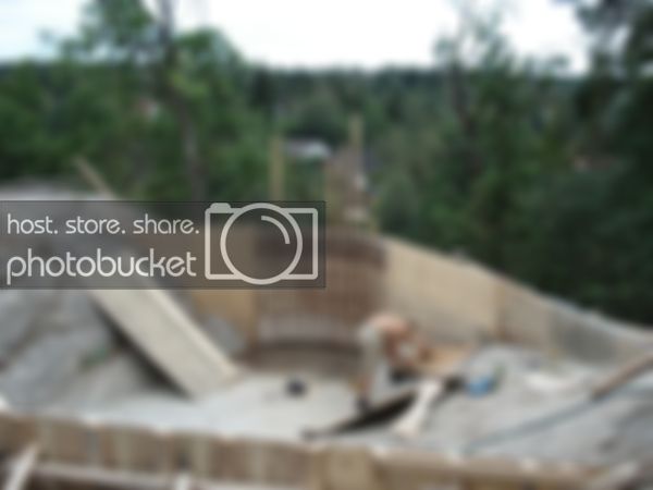

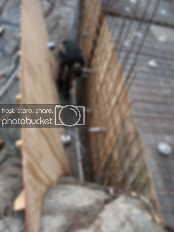

Vi har nu gjutit norrsidan av poolen, som hänger samman med en terrass mot huset.
Vi använde betongkvalitet 32/40 med luft S5 (fullflyt) och med 8mm sten. Det gick åt 4,5 kubik bara till den här delen.
![Stenhus485copy.jpg Stenhus485copy.jpg](/forum/proxy.php?image=http%3A%2F%2Fi87.photobucket.com%2Falbums%2Fk142%2Flivinstone_2006%2FStenhus485copy.jpg&hash=f0e60340e30597dfaf9e08f54b8fd413)
2 st lampor, 4 st inlopp och 1st rengöringsrör gjuts in i väggen.
![Stenhus493copy.jpg Stenhus493copy.jpg](/forum/proxy.php?image=http%3A%2F%2Fi87.photobucket.com%2Falbums%2Fk142%2Flivinstone_2006%2FStenhus493copy.jpg&hash=def0e459032727cc269d374c197e1459)
10mm järn nätas med cc avstånd 150mm.
![Stenhus495copy.jpg Stenhus495copy.jpg](/forum/proxy.php?image=http%3A%2F%2Fi87.photobucket.com%2Falbums%2Fk142%2Flivinstone_2006%2FStenhus495copy.jpg&hash=dfc51f019b1a4c395e4b7f2eb3586e58)
Vi hann inte bli klara med södra väggen:
![Stenhus399copy.jpg Stenhus399copy.jpg](/forum/proxy.php?image=http%3A%2F%2Fi87.photobucket.com%2Falbums%2Fk142%2Flivinstone_2006%2FStenhus399copy.jpg&hash=ead53750a8ad593c16661a72b86422db)

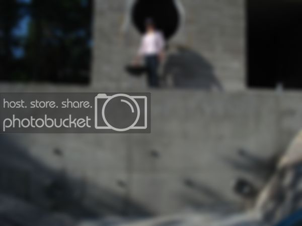

Formen tas bort. Även formen till inspektionslucka ner till poolrummet på terrassen syns:
![Stenhus617copy.jpg Stenhus617copy.jpg](/forum/proxy.php?image=http%3A%2F%2Fi87.photobucket.com%2Falbums%2Fk142%2Flivinstone_2006%2FStenhus617copy.jpg&hash=a358c656de99ac76c91c7e56c7cc3615)
Färdiggjutet ser det ut så här. Kommer att se roligare ut när der är klätt med mosaik/granitsten:
![Stenhus622copy.jpg Stenhus622copy.jpg](/forum/proxy.php?image=http%3A%2F%2Fi87.photobucket.com%2Falbums%2Fk142%2Flivinstone_2006%2FStenhus622copy.jpg&hash=ab8c770ba4419e98fcae6858ef524981)
![Stenhus660copy.jpg Stenhus660copy.jpg](/forum/proxy.php?image=http%3A%2F%2Fi87.photobucket.com%2Falbums%2Fk142%2Flivinstone_2006%2FStenhus660copy.jpg&hash=3071f64979183db53657e415cf2f3c5a)
Gjutning med 1,5 tums slang.
![Stenhus548copy.jpg Stenhus548copy.jpg](/forum/proxy.php?image=http%3A%2F%2Fi87.photobucket.com%2Falbums%2Fk142%2Flivinstone_2006%2FStenhus548copy.jpg&hash=9a8f0ac8b87bd584cb2b168ae18d6b44)
