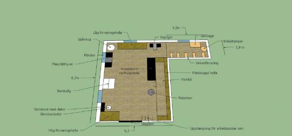

Jag har ett utrymme som är reglat trägolv, rejält byggt men ändå inget för bilar mm så därför tänkte jag göra om det till en liten snickarverkstad. Har alltså annat utrymme för bilar så detta är bara för träbearbetning. Dock är det som ni ser på bilden så att jag i utrymmet vill bygga in ett litet förråd för allt det där som stjäl plats i huset typ julprydnader, säsongskläder etc.
Utrymmet som jag har att använda är alltså totalt 830x620 men sen i vinkel finns det ett utrymme till som är 420x190. Det är rejäl takhöjd på över 350 cm så tanken är att regla upp och sätta vägg plus tak vid ca 2 meter för förrådet och ovanpå kunna förvara större saker såsom sportutrustning mm
Är ingen amatör men absolut inte heller proffs så detta ska användas för både lite hobbysnickrande på möbler men även bygg/renovering till huset. De större verktygen, skivvagn etc ska alla vara på hjul och tanken är att hålla mitten av rummet tomt så man där kan hålla på med större skivor etc. Har försökt tänka på saker såsom att utnyttja ljuset från fönster, ha plats för längre brädor och hyllorna skall då alltså t.ex vara lägre än kap/ger så man kan stå med 5 meter lång bräda utan problem
Tips? Tankar?
Kommer ge mig på detta så fort vintern töar i jämtland men tyvärr blir inte utrymmet initialt iaf isolerat eller uppvärmt. Däremot blir det tillgång till 3 fas, gott om vanliga uttag och takbelysning
Här är mitt nuvarande förslag, ber om ursäkt för att jag är kass på att rita

Tänk på att du kanske vill in med en 5 metersbräda och kapa den i kap/geren.
Då skulle den maskinen göra sig mycket bättre längs någon av 8-meters-väggarna.
Även med hänsyn tagen till var dörren är. Man vill ju inte försöka svänga runt med plankan, iaf om man kan slippa.
