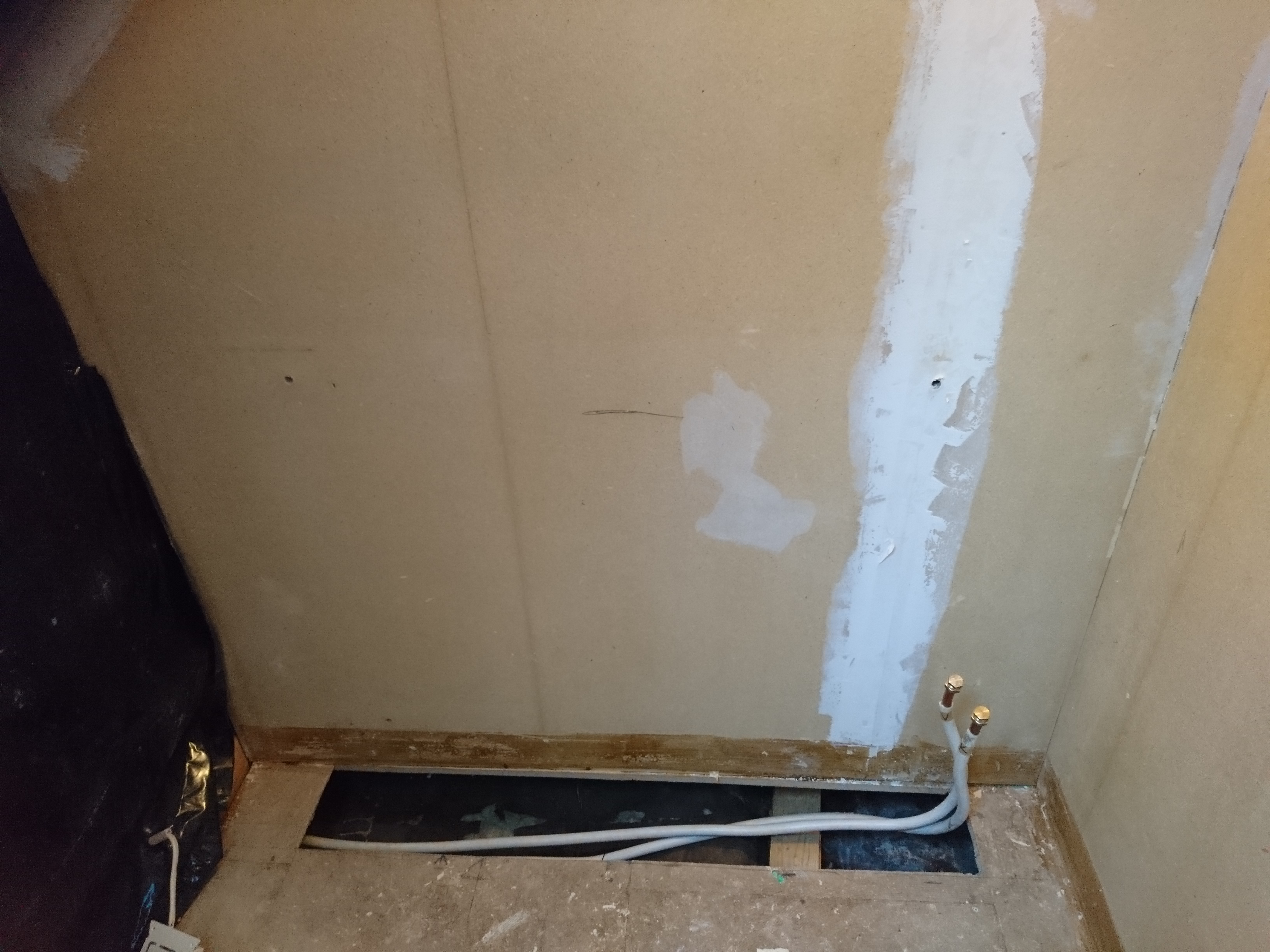

Placering av avlopp i vägg, handfat
Hej säkert en fråga som dykt upp tidigare men inte hittat ett rakt svar. Vart placerar man ett 50mm avlopp till handfat i vägg? Höjd från golvet och närhet till närmaste vägg? Finns det reglerat i säkert vatten får ni gärna länka
Finns inga givna regler för detta vart placeras det lämpligast då så att installation av handfat / komod senare blir så smidig och estetisk som möjligt?
Vill inte sätta det för nära vägg av misstag och inte heller längre bort än nödvändigt. Tänkte kolla om hanterverkare kunniga har en gyllene regel kring detta om det inte regleras.
Finns regler länka gärna så fler kan hitta föreskrifter enkelt
Har ni egna erfarenheter får ni gärna beskriva vart ni placera dem och hur ni resonerar kring placeringen.
Bifogar en bild, toan till höger och handfat till vänster på väggen

Är det våtrum du ska bygga ska du helst inte ha att rören kommer upp genom golvet. Gäller även vattenrör som på bilden. Dock tillåtet om du gör speciallösning enligt Säker Vatten.
Inte tillåtet att skarva inne i väggen.

Det är en WC utan dusch och liknande. Men rören skall inte komma upp ur golvet hade jag tänkt utan jag tänkte ta upp ett hål i väggen och böja till dem så de kommer ut den vägen istället. Har dock inte kommit så lång ännu. Dragningen på bilden är orginaldragningen från 74.

Tror inte att det finns någon särskild regel för avstånd till vägg. Det beror ju på vilken kommod du tänker montera. Däremot finns säkert någon höjdangivelse. Det finns färdiga plattor från t.ex. LK som ger dig monteringspunkter för 50 mm avloppsrör samt två RiR.
Det var inte 50mm höjd jag menade, utan 50mm i diameter på röret. Korrekt höjd beror på kommoden. Jag har för mig att kommoden eller handfatets överkant ska vara typ 85-90 cm över färdigt golv. Det borde ge att avloppsrören ska koma ut på ca 55-60 cm höjd öfg. Tappvattenrören kommer ut lite ovan det med LKs plåt. Här är en länk. https://lundagrossisten.se/catalogue/i12145.html

Jag brukar sätta avloppet 45cm från golv till centrum på avloppet
Vv/ kv drar jag ut på 50-55 från golvet

Då satsar jag på något sådant, fast vv / kv behöver jag dra lägre för att undvika att behöva skarva befintliga rör. Fast kromade vattenrör stör inte så mycket som ett avloppsrör. Finns nåt minimått på hur nära golv de bör komma ut? Funderar på att ha dem 10 - 15 cm från golvetB Byggvargen skrev:
