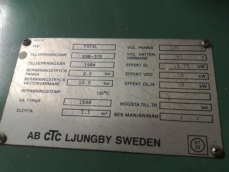

Hej, har i dagarna skaffat mitt/vårt första hus. Och har börjat forska lite mer i pelletsvärlden. Huset är utrustat med CTC Total Combipanna från 1984 med en PellX-brännare från 2005. Den har en inbyggd vattentank på 150liter. Detta är enda värmekällan förutom el-golv i källar-badrummet då.

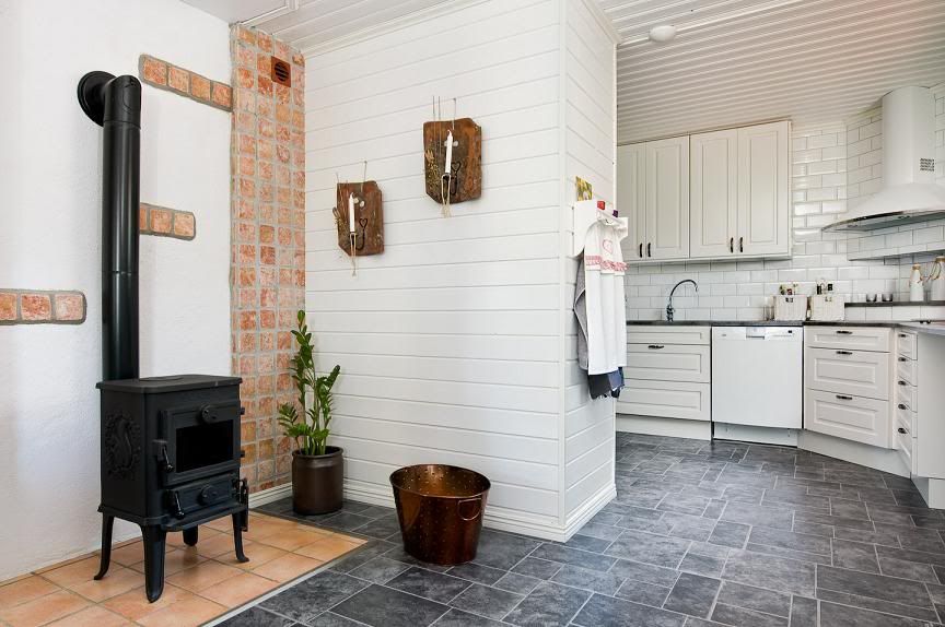

Har även en vedkamin i köket om man känner för att mysa...

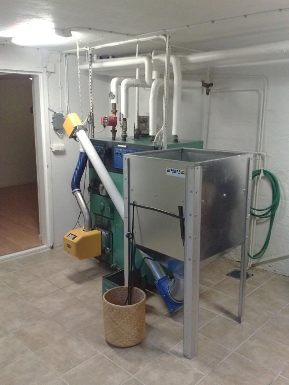

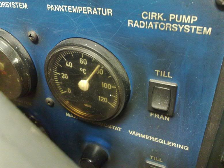

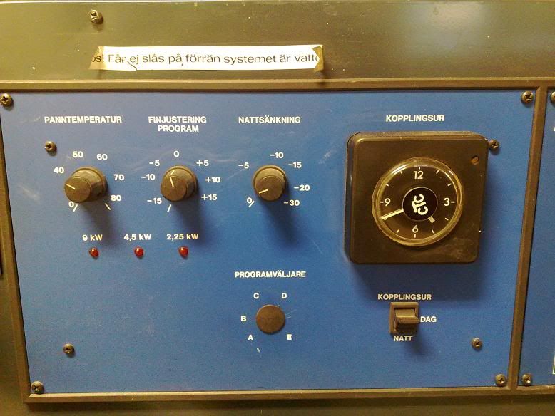

Idag har vi fått nycklarna till huset och genast var vi där och fyllde pannan med vår pellets. Passade på att ta lite kort på åbäket så ni får se hur de ser ut! Samt lite av inställningarna. Dom säger mig INGET alls
En sak jag blev förvånad över var att elpatronen på väggen var påslagen?! Medans pelletsbrännaren jobbade för fullt?

Det med elpatronen, vad står den termostaten på? Troligen så är pellets termostaten högre så elpatronen slår aldrig på MEN om pelletsen krånglar så går elpatronen in före det fryser sönder.

Ahh, det tror jag han nämde. Han har ställt den på en förhållande hög temp för att om pannan blir kallare än 40grd så börjar några vattenpackningar att läcka tror jag han sa. Tydligen tråkigt nog ett vanligt bekymmer på äldre CTC.
Ska fråga honom när jag träffar honom nästa gång.
brännaren går nog mellan 68-80 C eller mellan 60-80 Beroende på processor Men skulle tippa på förstnämnda,så du kan utan problem ställa upp term till patronen till minst 50 gr om du vill ..den går ju inte igång för det
