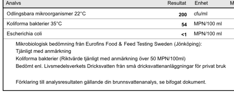

Vi köpte nyligen ett hus med grävd brunn och eftersom vi visste att vattnet inte var helt ok tog vi ett vattenprov efter inflyttning. Det visade att vattnet var otjänligt pga bakterier. För att åtgärda detta funderar vi på att köpa ett UV-filter, t.ex https://www.billiga-vattenfilter.com/vattenfilter/bakteriefilter-uv/bakteriefilter-uv-50. Är det någon här som haft liknande problem med vatten och löst det? Är UV-filter en bra idé? Vi kommer även att byta brunnslock då det nuvarande inte är tätt. Samt eventuellt tömma/spola brunnen.

UV-filter har man mot bakterier och funkar bra. Kanske att det bör kombineras med partikelfilter. Att du har dricksvatten med bakterier från djurs tarmkanal är ju lite ofräscht men vi hade detsamma i vår grävda brunn. Ganska vanligt att vattenkvaliten i grävda brunnar är lite sisådär. Ofta som ytvatten ställer till det. Om källan i vårt fall var lakvatten från en större kruka med gödslad jord som stod på brunnen hela sommaren eller något djur som fallit ner är svårt att veta. Ingen blev sjuk i hushållet och det är inte alla tarmbakterier som gör en sjuk.

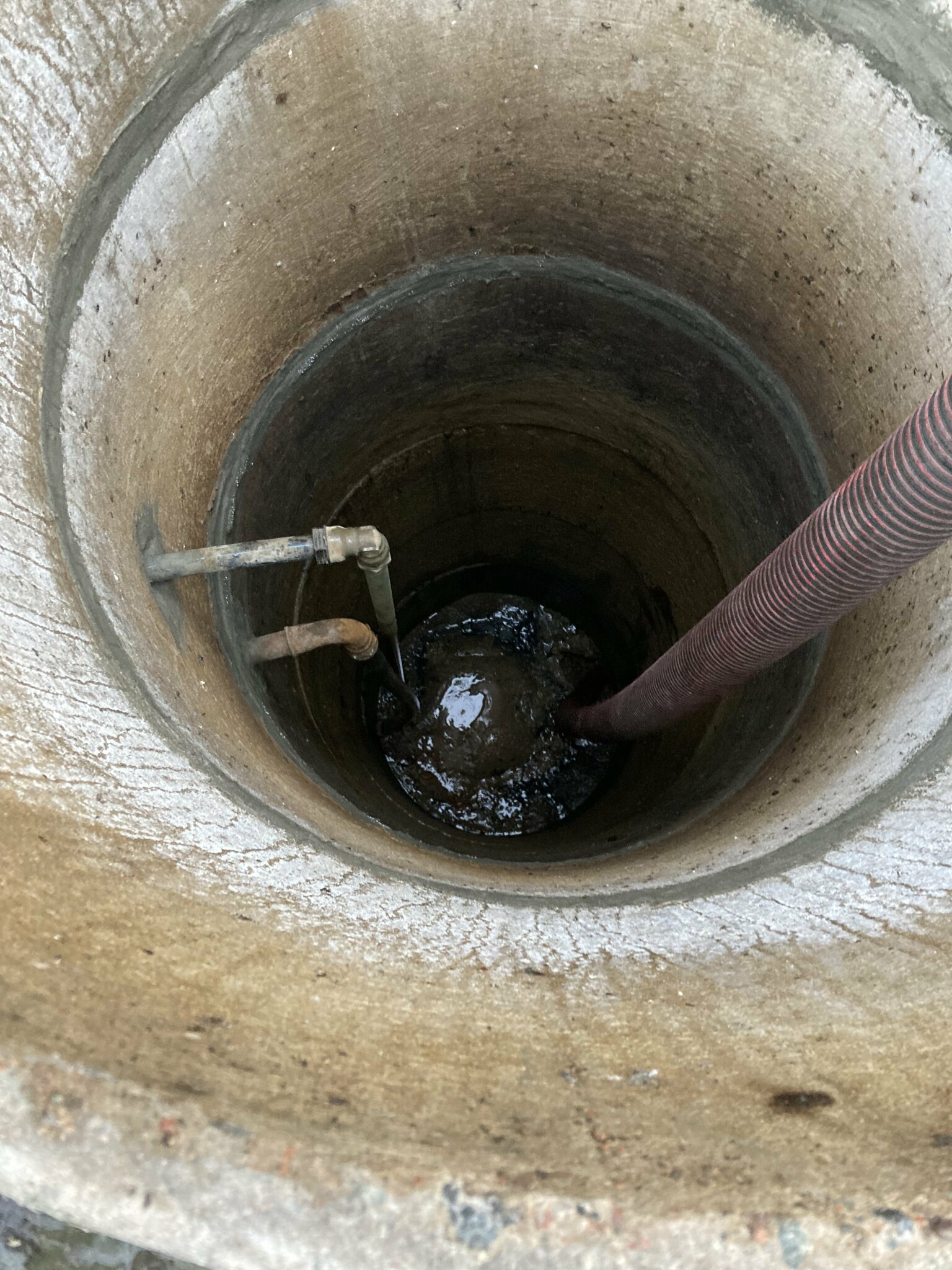

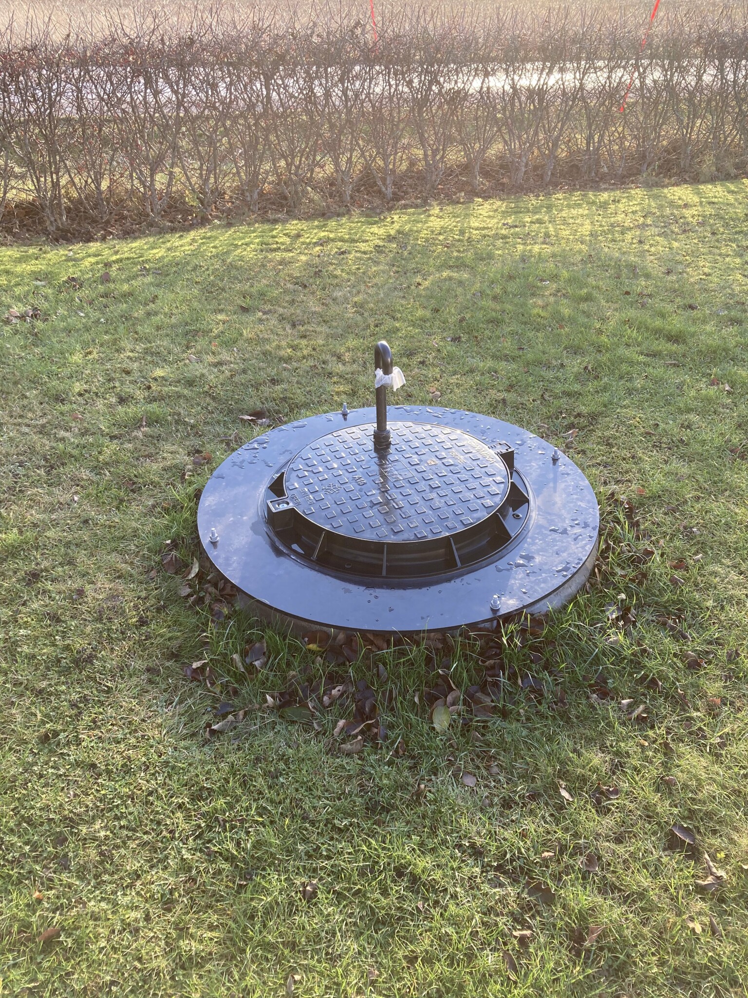

Kontrollera brunnen och ringarna samt täthet på brunnslock.
Töm brunnen och kontrollera att det inte finns döda djur i den eller rötter från träd.
Det är oftast inträngande ytvatten som orsakar problem.
Jag skulle inte klorera eller köpa filter före den åtgärden, bortkastade pengar.

Men detta är bara aktuellt om det inte går att fixa brunnen så att ytvatteninlänkade upphör, rensning och spolning av brunnen för att få bort mindre aptitliga saker i botten - kanske ny bottengrus/sand och slutligen en desinfekteringsvarv efter med något klorbaserad desinfektionsmedel (klorin, kalciumhypoklorit mfl. poolkemikalier av chockklor-typ)
Fortsätter inläckan av ytvatten så kommer inte en desinfektions-omgång att hjälpa och vattenkvaliten är snart tillbaka som den var innan.

Jag har kollat brunnen nu, hittade en del sniglar som flöt omkring 🤮, men de är nu uppfiskade. De har troligtvis hittat in via det otäta betonglocket, som jag nu tänker byta ut mot t.ex https://www.svenskabrunnslock.se/bu...-betongbrunnar/latt-brunnslock-1050-composite. Tog några bilder på brunnen, såg ut som det fanns ett hål där jord hade trängt in. Funderar på att boka in spolning/slamtömning av brunnen, isåfall borde man ju passa på att täta ringarna medans brunnen är tömd. Någon som har råd angående tätning? Eller tankar kring bilderna?
Tycker den ser väldigt ren och fräsch ut. Hur länge hade huset stått tomt när ni flyttade in, bara så ni inte mätte på vatten som stått stil länge i brunnen. När vi kommer till sommarhuset på våren med egen brunn brukar vi försöka tömma brunnen med dränkbar pump några gånger för att slippa dricka vatten som stått i brunnen länge
Drygt 2 veckor. Men vi tog provet en månad efter inflyttning, så det borde ha omsatts en del.T topmount skrev:Tycker den ser väldigt ren och fräsch ut. Hur länge hade huset stått tomt när ni flyttade in, bara så ni inte mätte på vatten som stått stil länge i brunnen. När vi kommer till sommarhuset på våren med egen brunn brukar vi försöka tömma brunnen med dränkbar pump några gånger för att slippa dricka vatten som stått i brunnen länge
