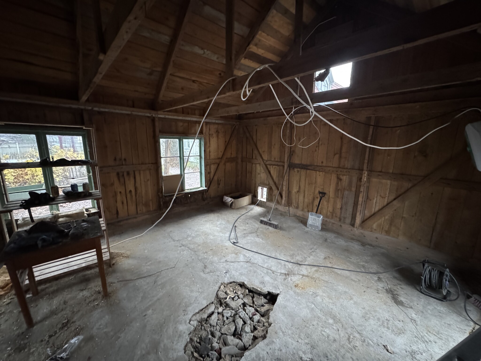

Jag tycker takstolarna är snyggt ihopfogade genom s.k. halvning i nocken. Presentera huvudmåtten på boden, längd, bredd, höjd, taklutning. Ta även med uppgift på snözon (dvs geografiskt läge) och takstolsvirkets dimensioner. Med hjälp av dessa uppgifter går det lättare att bedöma vad som bör göras. Det är inte säkert att det behövs någon nockbalk av limträ.
Måtten är 5meter lång 4 meter bred bod.J justusandersson skrev:Jag tycker takstolarna är snyggt ihopfogade genom s.k. halvning i nocken. Presentera huvudmåtten på boden, längd, bredd, höjd, taklutning. Ta även med uppgift på snözon (dvs geografiskt läge) och takstolsvirkets dimensioner. Med hjälp av dessa uppgifter går det lättare att bedöma vad som bör göras. Det är inte säkert att det behövs någon nockbalk av limträ.
Takstolarn är byggda i dimension 155*52 reglar, lutning ca 25grader
Vi bor i Stockholm

Om du ersätter bjälkarna som går horisontellt med dragstål så kan du öppna upp till nock utan någon extra limträbalk.Takstolarna har tillräckligt bra dimensioner i förhållande till bodens storlek och snözon.
Hur menar du då?J justusandersson skrev:
, jag ska ju behålla balkarna upp mot råsponten, den nedre balken som man spikar innertak i nu ska bort så jag får öppet till nock

När du tar bort den nedre balken så måste du montera ett stålstag som håller ihop takstolens högben. I annat fall kommer snön på taket att trycka ut väggarnas överdelar.

Om det är enklare vet jag inte men det är absolut ett alternativ. En del tycker nog till och med att det blir snyggare. I så fall behöver du en limträbalk med dimensionen 90x315 eller jämförbart. Stolparna behöver vara i limträ 90x90.
