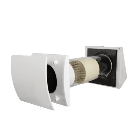

Men jag hade nog kompletterat med en liten enkel FTX-ventilator.
Kanske en eller två sådana här:
![hru-wall-100-25.jpg hru-wall-100-25.jpg](/forum/proxy.php?image=https%3A%2F%2Fwww.luftbutiken.se%2F13053-large_default%2Fhru-wall-100-25.jpg&hash=b437a4c23bd17505a266a2932b441174)
https://www.luftbutiken.se/ftx-aggregat/7165-hru-wall-100-25.html

FTX-ventilationen sprider värmen jämt till alla rum.[/QUOTE]
ber om ursäkt om jag kapar tråden lite men tänker att frågan är relevant.
hur har du installerat ftx ventilerna? Är det endast för att förflytta luft mellan rum interiört eller kör du nån inne/ute luft variant också?ntilationen sprider värmen jämt till alla rum.[/QUOTE]

Det sprider om man har öppna dörrar också. Denna väggventils FTX sprider inte supermycket.
