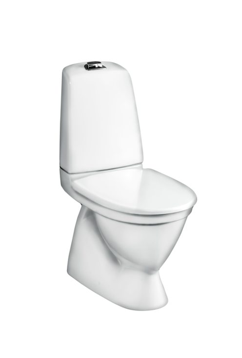

Någon som har erfarenhet utav båda produktnyheterna från IFÖ och Gustavsberg?
Vilka tror ni är vinnare i längden?
Vilka är lättast att laga, bäst med reservdelar.
Tystast att spola. osv.
Gustavsberg Nautic. Med vad jag tycker är väldigt plastig/ranglig och ful lösning på spolknappar.
![7763365-GUSTr_1.jpg 7763365-GUSTr_1.jpg](/forum/proxy.php?image=http%3A%2F%2Fwww.badrumsbutiken.se%2Fbilder%2Fartiklar%2Fzoom%2F7763365-GUSTr_1.jpg&hash=4eab01ab12b8539b1c98d145c3b37f0b)
IFÖ - diskreta knappar, 1cm bredare toalett. med eller utav skruvhål.

Tror inte det kommer vara några problem att hitta reservdelar till någon ut av dom - det är ju kända fabrikat.
Sen...hur ofta kommer det behövas reservdelar? troligtvis aldrig.
Däremot vad som bör avgöra inköpet, är hur lättstädad toastolen är.

Nämen den kommer hamna så nära väggen osv, kommer låta VVSaren sätta ljuddämpande rör genom golvet osv, och då vill jag ju gärna välja den tystare toan. (idag så är det fel så hela rummet blir som en resonanslåda vilket stör intilliggande sovrum)
Vad jag stör mig på mest gällande Gustavsberg som jag annars betraktar som finare fabrikat, är just deras underliga knappar de har gjort. Känns inte bra alls när man trycker på dessa blandannat.. Men för det vill jag ju inte döma ut hela stolen.

IFÖ skulle jag rekomendera till 100%
Har installerar massor med stolar av båda fabrikat och kan inte förstå hur man klan vilja ha GBG i vissa bostadsrättsföreningar när IFö finns!
Men det är ju såklart min personliga åsikt efter många års arbete, GBG gör många bra saker med inte toaletter...
