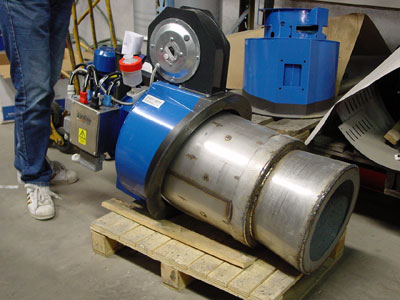

Var beredd på mycket jobb och läsa in dig på styren om den inte sköts rätt kan du lika gärna värma med en dieselpanna. det är mycket jobb om det skall gå optimalt. Jan fire Jets brännare var mycket problem med.
![systemjet.jpg systemjet.jpg](/forum/proxy.php?image=http%3A%2F%2Feldamedpellets.nu%2Fsystemjet.jpg&hash=a9a6369fe58b536f1aef92a4f1e64024)
