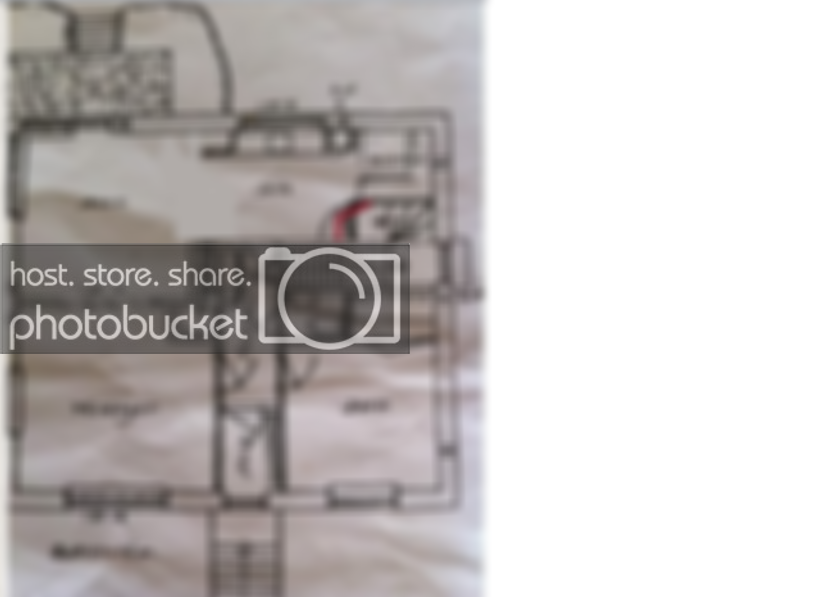

Någon aning om väggarna jag vill ändra och ta bort är bärande?
Hejsan!
Jag vill ta bort en bit vägg här hemma och flytta en annan för att kunna få bättre yta till kök och
det allra bästa hade ju varit om man hade sluppit en balk
Naturligtvis måste vi ta hit ett proffs i sinom tid men jag vill kunna planera lite framåt
Hela huset är byggt i tegel alla innerväggarna också förutom den nya i källaren som är i leka.
Hoppas att bilderna hjälper något
Så här se originalritningarna ut gavlarna är till höger och vänster
väggen mellan tambur och farstu finns inte kvar
Här har jag suddat bort väggen jag inte vill ha kvar idag är där ett valv i den
De röda linjerna är väggen vi vill flytta och sätta dörren till trappen på snedden.
på så vis kan vi få plats med kyl och frys på andra sidan väggen samtidigt som man får ordentligt med plats för att gå ner i källaren. flyttar vi bara dörren till andra väggen missar man klacken i trappen och slår ihjäl sig

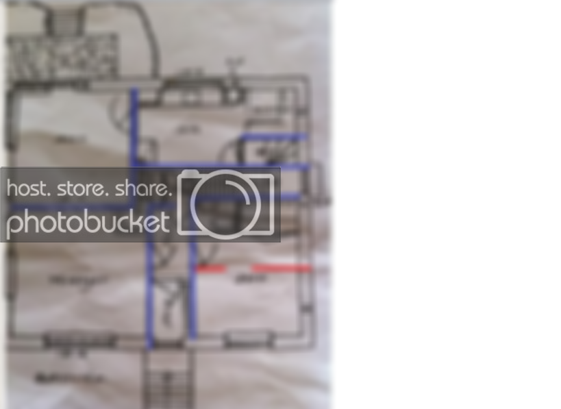

självklart hittar jag inte pappret som jag fotat tidigare men här har jag ritat upp alla väggarna i blått som finns original i källaren och den röda är uppsatt i efterhand.
och sist men inte minst
är en bild på huset i genomskärning.
verkar dock bara vara skorstenen som är inritad

Hej .. Sektions bild Nedre.. I den riktning som du har nocken på huset ligger också hjärteväggen . för mig är det bärande väggar (Hjärteväggar) som du ser här,dom bär upp ramen till takstolen , Så väggen mellan kök och ditt nya matrum är således inte bärande så den kan man ta bort..skall inte vara något problem alls , men väggen mellan matrum och vardagsrummet är bärande så den kräver en balk i taket det är den väggen som har valv i dag ..Finns limträbalkar som är så fina enligt mig..hur långt är det mellan väggarna ??
Att ändra vinklingen av dörren är säkert inga problem, i köket..
det är vad jag kan se så här på dina bilder ..
Aldrig fel med bilder så dom är välkomna.

Men väggen mellan matrum och vardagsrum har du väl inga planer på att ta ner ändå? Dessutom sitter det nog en balk i öppningen där.
Väggen mellan kök och matrum skulle jag ha tagit ner utan att vara orolig över i alla fall

Nej väggen mellan matrum och vardagsrum får vara kvar. valvet räcker som öppning.
Men det är skönt att vi slipper en balk mellan kök och matrum med tanke på att jag vill ha skåp hela vägen upp till taket där emellan
Har jag förstått det rätt att det är väggen mellan vardagsrum och matrum samt de två väggarna vid trappen som är bärande då och ingen annan?
inte för att vi har behov att ta bort fler men jag trodde att det var väggarna genom hallen som bar.
Som etiol säger ovan är en bra tumregel för det här att väggar längs med takstolarna är inte bärande men väggar som korsar takstolarna är. Naturligtvis finns det många undantag från detta, men det är en bra början när man undrar över vilka väggar som bär.
