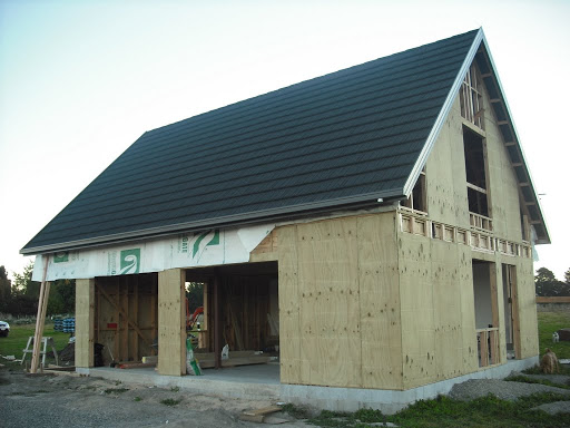

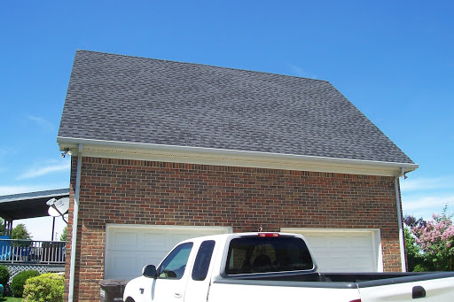

Är denna typ av form på tak en vettig lösning på denna typ av garage? Infarten blir ju på liknande sätt som på bilderna, Pratar inte om beläggningen utan modellen på tak. Smidigt att strunta i övervåning och kunna ha billyft t.ex men det behöver inte vara så extremt högt som dessa.

Varför inte limträbalk, nu när du kan få stöd i ändarna så är en nockbalk kanon. Planera in en travers också.
Tja, layouten på din ritning verkar vara fin och ang takhöjden så har jag 2,70m blev inte värst mycket dyrare att bygga så högt. Insåg nämligen att en fullt öppen motorhuv har endast 35cm kvar till taket på den höjden, och ska då oxå samsas med ev lysrörsarmaturer osv.
Jag har oxå portarna på långsidan, med plåttak (kallvind taklutning 22 grader) så det skall upp takrasskydd.
Ang golvvärmen så är det ett klockrent val, tänk bara på att inte lägga för långa slingor, om du försöker få dem nästan lika långa är det lättare att justera in flödet på osv. Jag har 4 slingor i mitt garage, 72kvm, varje slinga blev ca 50m lång.
Jag körde med vanliga takstolar, har ingen direkt ide vad som passar bäst och är mest prisvärt för dig

Varför inte göra ett ryggåstak direkt och skippa den lilla vinden som blir?

Gör infart till garget på gaveln......
Då garaget är nästan fyrkantigt så kvittar det på utrymmet.
Jag kommer att upprepa detta mantra tills du gör det, snöras framför porten ÄR inte kul.
Jag har 2 infarter på långsida och 8 på gavel så jag vet vad jag skriver om.
