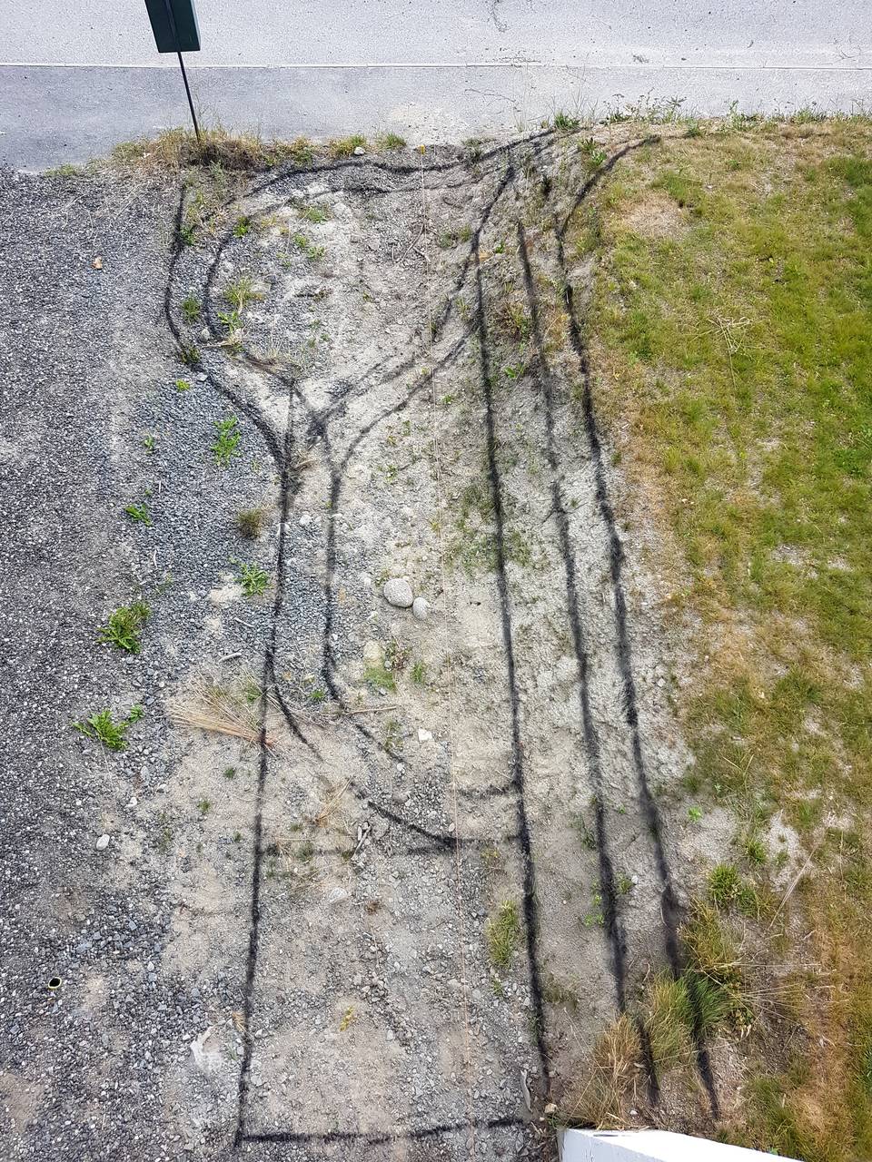

Tänkte dela med mig av ett litet sommarprojekt jag haft.

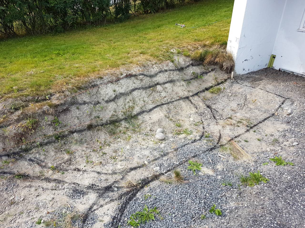

Jag hade en väldigt ful slänt som skapades när vi fixade till marknivån efter dräneringen av huset så tänkte att jag skulle hitta på något skoj med den. Bestämde mig för att bygga en liten stödmur med lite finesser. Här markerar jag ut ungefär hur jag vill ha den.

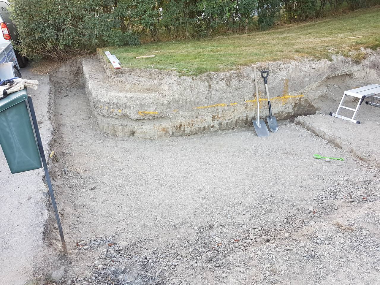

Hyrde en liten grävare och tog bort alla massor jag inte vela ha kvar.

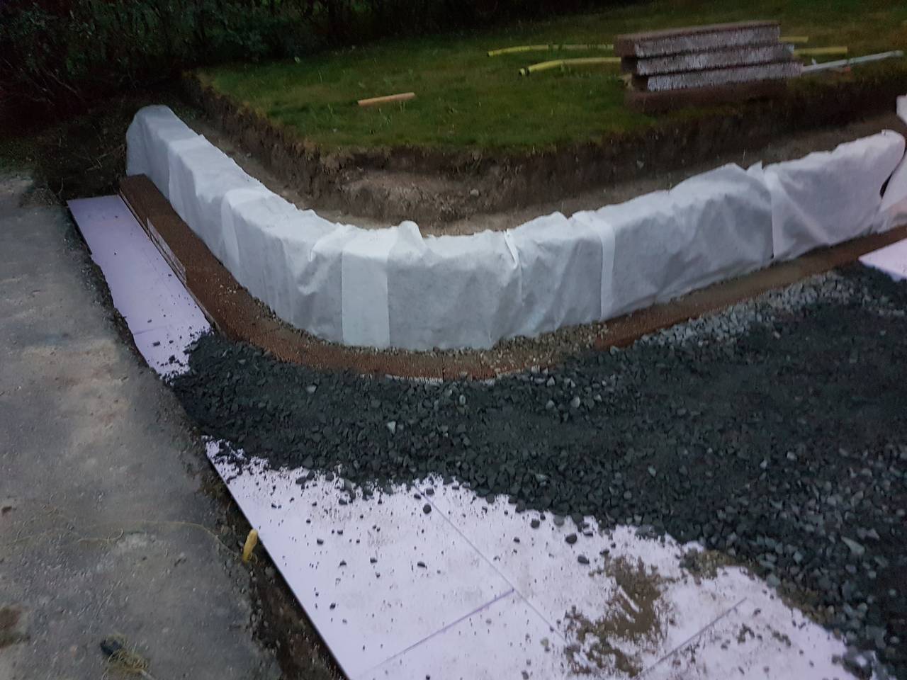

Jag lade ut markisolering i två lager. Spände upp fiberduk och har här börjat lägga ut ett bärlager. Jag använder isodrän längst in mot muren på så sätt kan allt vatten utanför muren rinna in till dräneringen bakom muren men samtidigt isolera den. Jag isolerar även bakom muren samt liggandes en bit in under marknivån.

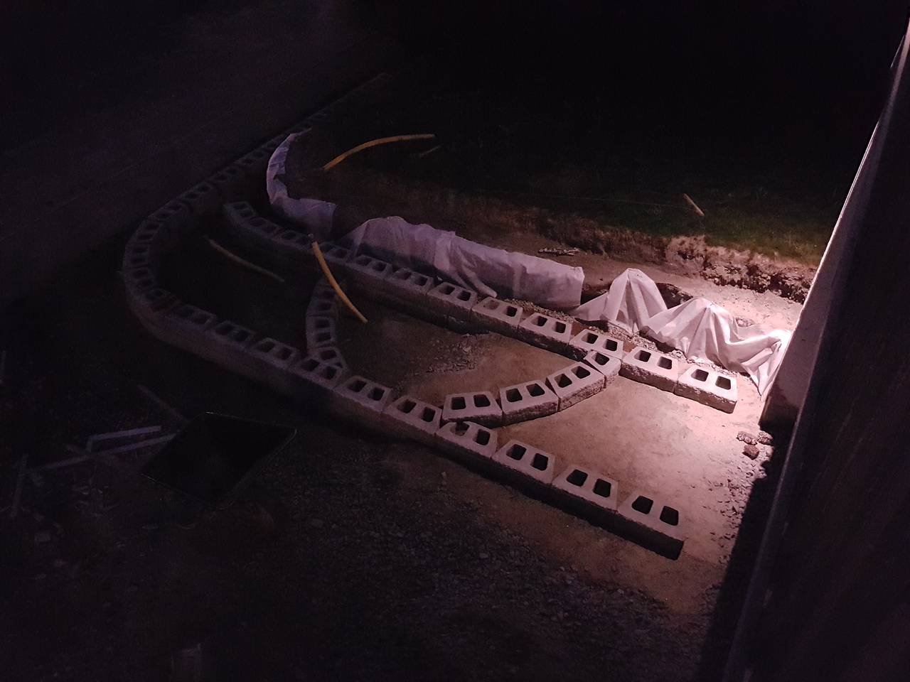

Bärlagret är på plats och även ett tunt laget stenmjöl har lagt ut. Allt jämnades av och jag har börjat lägga ut muren.

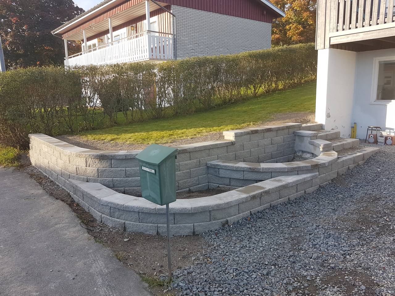

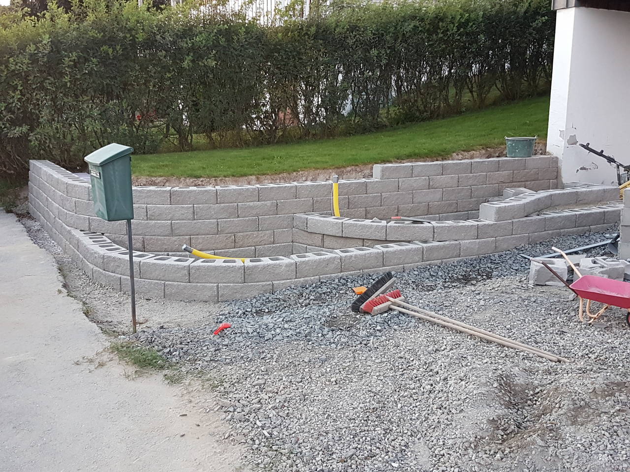

Nu är muren klar men allt runtom är inte klart.![25883-bb0aea75209822b70e4096654990874b.jpg 25883-bb0aea75209822b70e4096654990874b.jpg](/forum/proxy.php?image=https%3A%2F%2Fwww1.garaget.org%2Fgallery%2Fimages%2F26%2F25883%2F25883-bb0aea75209822b70e4096654990874b.jpg&hash=d205e267d7bbb6a5a9d592ee18bad243)
Det ska perenner i de inringade områdena samt en stolplykta typ herrgårdslyka i området närmast vägen. Det ska även bli belysning i båda områdena för perennerna (gula elrör har dragits i bärlagret). Plattorna som ska täcka trappen kommer nästa år då hela uppfarten ska kläs med marksten. Vill använda samma kulör på stenarna där som på trappan så jag väntar med att köpa allt på samma gång.

2*50 mm xps. Ja det är för tjälen. Jag har det även direkt bakom muren samt in en bit under gräsmattan. För att få dräneringen att fungera använde jag mig dessutom av lite Isodrän-skivor vid övergången mellan den vågräta och lodräta isoleringen.joakim_j skrev:
Har du gjort någon armering inne i muren, limmat/murat stenarna, fyllt med något i hålen i stenarna? Skulle också behöva bygga en stödmur o tänker om du har tips för hur man får den att hålla emot jordmassorna bra
Jo lite av en speciallösning fick de bli.A Alfons3301 skrev:
På alla raka sträckor fyllde jag inte med någonting, litar på att klackarna håller ihop stenarna.
I änderna samt i samtliga böjar fyllde jag med betong men inte helt. Först hällde jag ner lite bärlager, 3/4 av stenen. Sen så fyllde jag betong mellan stenarna som i skarven, mer bärlager för att fylla upp tomrummet och så vidare. Sparade in en hel del betong på så sätt
Alla lager som var bara 2-3 lager så fyllde jag med betong på samma sätt för att göra den lite styvare.
Samtliga top block limmade jag fast.
Jag rekommenderar att göra vad jag gjorde på hela muren men jag ansåg de inte vara helt nödvändigt.
