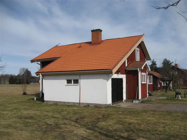

Tack för bra info. Just den typen av tips är kanonbra.... så man inte behöver uppfinna hjulet själv. Vill gärna se en bild på ert Vittinge-tak. Det kan kanske vara en god idé att byta till nya pannor men att hålla sig till enkupiga. Vi har också tipsats om att använda mögelstoppsventiler. Vinden är inredd och luftspalten skulle nog må väl av att få ytterligare lite ventilation. Att enkupiga pannor leder till ett bättre ventilerat tak har jag inte tänkt på , men det låter logiskt.
Hejsan Jannajb!
Jag rev och slet i fotoalbumen och skannad in lite bilder men de var för stora för att posta. Skall försöka packa i hop dem, men jag har inget program för det, får väl söka på nätet. Är ingen höjdare på datorer precis.
Har rensat ut lite i källaren i helgen fann där en ventilations kupa som jag köpte utav lafarge(de som äger Vittinge) till taket. men för att få den att passa måste takgenomföringen komma exakt rätt och det är ju bara tur om det skulle passa när man lägger om ett befintligt tak. Så den gick till tippen efter ett par års lagring i källaren.
Om man få ge ett litet tips, så är det bättre att låta plåtslagaren sköta viskplåtar och ventilationskupor, blir både bättre och snyggare än att köpa prefabricerade.
Klart, vett att ta betalt har dom små rackarna.
Jag tror att jag betalade 7000:- för viskplåtar, skorstensfot, ventilationskupa, och en falsad plåt till foajen. Och det var ändå efter 16:00.
Bra blev det ialla fall och det är det viktigaste.

Jag har gjort enligt Thermisols byggbeskrivning med Halotexduk istället för papp. Jag bestämde mig för att byta taket i etapper och började med den största sidan.
När man som jag ska byta ett befintligt tak där det som i mitt fall är 2lager takpapp så är borttagningen av den och spikrensningen det största jobbet. Jag passade även på att förlänga takfoten 15cm för en kommande tilläggsisolering av fasaden.
När det var klart och reglarna på sidorna var dit skruvade så hann jag rulla ut 2våder med halotex innan det började duggregna lite. Då jag var på den lägsta delen av taket så hade jag struntat i säkerhetsselen. Fick lite bråttom ner för att hämta pressenning, halotexen vart snorhal, slant med ena foten och åkte rutchkana i slowmotion över takfoten. Efter ett fall på typ 1,7m från sittande position så gick underbenet rakt av. Jag är fortfarnade sjukskriven så säkerhetssele HELA tiden är mitt bästa tips
Efter ett tips från en kollega så kontaktade jag Folksam där jag har en fritidsförsäkring genom facket. Dom ställde upp med snickare som slutförde den sidan jag påbörjat. 2 snickare hade att göra i 3dagar med att lägga dit Halotexen, cellplasten, skruva läkt och lägga pannorna.
Så halva taket återstår, hoppas komma i så bra form så jag kan få det klart i sommar iaf.
