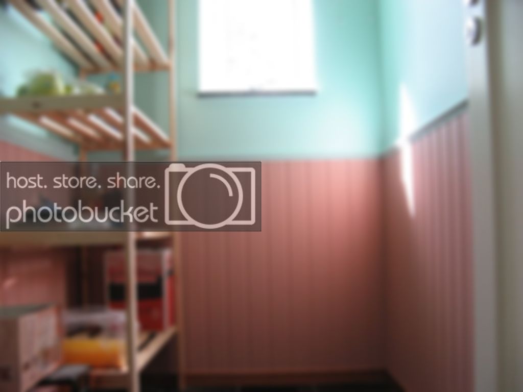

Jag hänger kanske inte med i Din förklaring. Men om du inte isolerar ytterväggen, kommer plattan att bli kall där, och då kommer golvvärmen att kalla på mer värme. Isolera alla väggar i utrymmet, och golvet som du nämner, och så ventiler, där bör vara 2, om där skall vara någon mening med det. Jag har ett sådant utrymme i köksdelen, kallar det för skafferi, men jag la endast ett rör i plattan därinne, och det funkar bra.
Skafferi på gammalt vis
![IMG_1136.jpg IMG_1136.jpg](/forum/proxy.php?image=http%3A%2F%2Fi294.photobucket.com%2Falbums%2Fmm92%2Fstengoran%2FIMG_1136.jpg&hash=0f3e4a51a429d9d9915a445b8d4de449)
