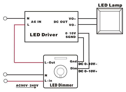

Ja det verkar ju lite för enkelt. Kan man verkligen göra så? Jag trodde 10V ingången behövde matas med 1-10V med en separat dimmer/spänningskälla. Typ så här (googlad bild)

Inget problem att du bryter matningen för att tända och släcka. Och en pot som tommib skrev funkar bra för dimningen också. Ena halvan i en spänningsdelare sitter i donet och poten som variabelt motstånd blir den andra.
Precis, de där donen som man köper är bara en pot i lyxförpackning. Det ska funka lika bra med en vanlig 100k pot. Orkar inte testa med mitt eget drivdon just nu (har putsat bakom kapslingen idag så den hänger lite på trekvart med strömmen bruten just nu). Ingången behöver inte matas eftersom det är en 1-10V ingång (till skillnad från en 0-10V på din bild). Vill du ha en fast nivå kan du helt enkelt bygla ingången med ett lämpligt motstånd. Sannolikt går det bra med ett 0,25W, har för mig att max ström på den där utgången är enstaka mA.
Så om jag kortsluter 10V ingången är det samma som fullt ljus? Jag kan ingenting om den här 1-10V standarden. Det låter toppen och enkelt det ni beskriver, men ändå förvirrande. Det som kallas en 1-10v ingång på drivaren är i det här fallet alltså ingen ingång utan snarare en utgång för en belastning. Ingången/utgången är alltså spänningssatt och ljusnivån styrs egentligen inte av en spänning över stiften på 1-10V utan snarare en ström över stiften beroende på resistansen över potentiometern (0-100kOhm).

Tvärtom, lämna den öppen så får du fullt ljus. Kortsluter du ingången (edit: utgången) får du lägsta ljusnivå, dock inte noll. Helt riktigt är det en utgång i bemärkelsen att drivdonet genererar en liten ström och känner av spänningsdelningen beroende på den externa pottens läge. Så namnet 1-10 V är både sant och lite missvisande. Det går ju att sälja svindyra pottar i fin plastförpackning och stor vit ratt med dylik mumbo jumbo
Det finns även system där en spänning faktiskt genereras externt, det kallas 0-10 V Ovanligt för de små tillämpningar som finns i bostäder dock.

Typ så, Förutom att det är tvärt om. När du kortsluter så slocknar drivern (om jag minns rätt).
Edit: tvåa på den. Men jag kan bekräfta att det slocknar. Precis som Bo säger finns det också 0-10V styrning. Aldrig sett det i hemmiljö men däremot mycket vanligt inom teater/scenvärlden där det användes till större dimmers. Numera är analog styrning inte så vanligt i den branschen heller, det är mer DMX och nyare standarder.
