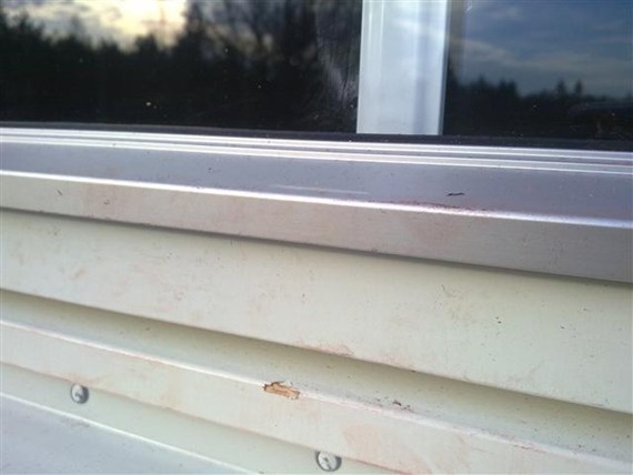

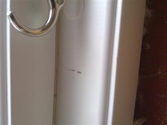

Gör en total renovering av bottenvåningen. Snickare ska byta fönster, få några golv och väggar raka och regla upp några nya innerväggar. Resten gör jag själv.
Nu är fönsterna uppe och jag blir nervös. DEt är inga sekunda fönster jag köpt utan betalat full pris.

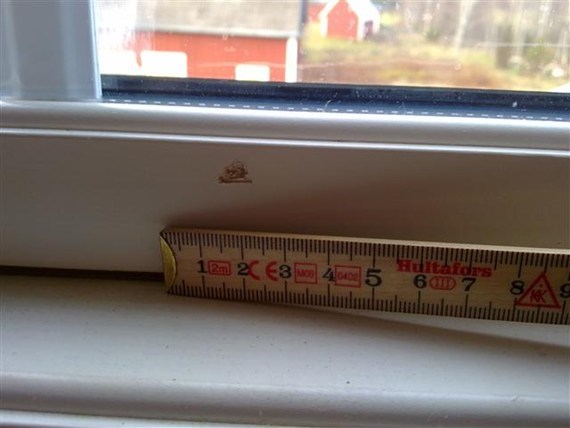

1. Hur mycket märken och skavanker ska man räkna med? Jag är nolltolerant med går det. Man vet ju hur noga man är själv, så någon för 450kr/h borde väl vara bättre...

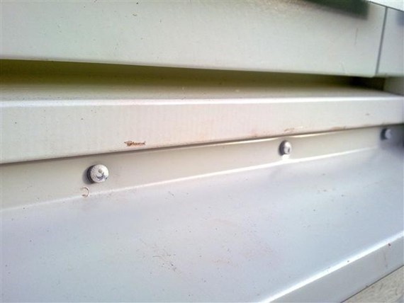

Jag själv tycker att alla märken på bilderna är katastrof.
2. Be dom byta om det är mycket fel eller dra av på pris?
3. Hur går man tillväga när man pratar med snickaren?
Ett litet axplock av alla märken.

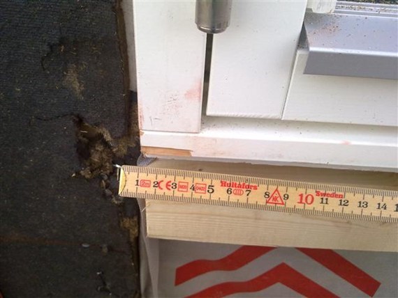

Tilläggas ska göra att det på många ställen där de spikat dit fönsterblecket är hammarmärken. Färgen är kvar, änsålånge men det är insjunket i träet.

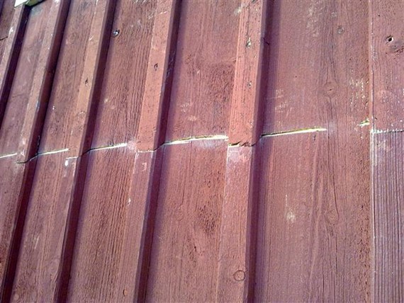

Tycker även de har varit slarviga med att mäta på längden på läkten och varit klantiga när de kapade av läkten.

Kontrollerade fönstren innan de var uppsatta, hittade då ett par fel och när de kom på plats såg man det ännu tydligare.
Små prickar och på ett fönster såg det "blästrat" ut. Något märke såg ut som översta lagret hade flagnat på fönstret.
Det var en del småskador på fönstren, leverantören bytte kasetterna, hörde någon muttra att det är ingen reklamation om man inte ser märkena på 3 meters avstånd. (Fast det låtsades jag inte höra). Inte blir det roligare av det när solen lyser på fönstren.
Fönsterbågarna hade också småskador men de skickade en firma för att fixa till det. Elitfönster. Så jag är nöjd.

Färdigmålade fönster är oerhört känsliga och det är svårt som hantverkare att inte få något märke på ett och annat fönster. Även om man är försiktig och noggrann.
Man brukar bättra på målningen vid skada.
På den översta bilden så täcks skadan av fodret.
Falu rödfärg går att tvätta bort.

Ja det är viktigt att du är tydlig med hur du vill ha det. I ditt fall kan det vara så, tyvärr, att du uppfattas alltför petig. Ex.: På bilden tagen från insidan,gadeberg skrev:
där ett vädringsbeslag hänger ner, finns det några millimeterstora märken strax under täckpluggen. Det kan vara så att snickarna inte ens har sett märkena.
Jag tycker att snickarna självklart skall laga skadorna och snygga till märkena.
· Västerbotten
· 309 inlägg
Något litet märke snyggar man till.gadeberg skrev:
Skulle jag ha gjort en skada på fönstret så skulle jag ha lagat skadan utan kostnad för kunden och kompenserat något ekonomiskt om det finns någon ytterligare olägenhet för kunden.
Men vi snickare är olika.
Vad det gäller skador och märken på dina fönster, tror jag att en besiktningsman bara hade krävt spackel och färg invändigt och färg utvändigt.
· Västerbotten
· 309 inlägg
HEM2121 har helt rätt i att du skall reklamera fönstren till den du köpt dem av om de vid leverans har skador. Jag uppfattade ditt första inlägg som om skadorna uppkommit vid montering.
Om du själv har köpt fönstren så skall du kolla efter eventuella skador vid leverans. Om det inte är möjligt måste du komma överens med de som monterar att de kollar efter skador. Annars kan det ha uppfattats som om du godkänt leveransen.
Om snickarna har köpt fönstren så skall de kolla efter skador och komma överens med dig om vad som skall göras.
