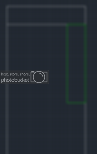

1. Är fortfarande lite i konstruktionsstadiet och funderar lite om det är värt att fälla in en liggande 195x45a överst i dem stående reglarna, under "överliggaren".
Eller skall jag skita i den grönritade regeln? väggen skall hålla upp 11meter långa takstolar som står cc110cm ungefär och tegeltak så det blir ju mycket vikt...
2. Jag hade från början tänkt ställa dem stående reglarna på 190x190x590mm lecablock. Varför vet jag egentligen inte. Men idag pratade jag med en före detta murare och han sa "nej ställ reglarna rakt på betongplattan med syllpapp under bara" skippa lecablocken helt altså... vad säger ni om det?
Tack på förhand!

Eller så endast bärlina, inget hammarband.
I inlägg 62 - 74 ungefär så har du resonemang om detta, som jag gjorde i mitt garage.
http://www.byggahus.se/forum/smahus...212-snik-garaget-3.html?perpage=30#post706667
Tackar
Ja inget hammarband i ditt fall verkade ju bli bra! men du tror inte den konstruktionen blir ostadig eller fladdrig med mina 195or då? trä vrider ju och har sig. Dubbla infällda är ju en lösning annars (som jag tänkte ha över mina två garageportar.

Ska du ha en snöig bil i garaget så kan inte syllen ligga direkt på betongen. Syllpapp räcker inte.
Jag har lärt mig den hårda vägen så jag ska palla upp mitt garage med polyetenskivor så det klarar någon cm vatten.
Stående hammarband är ett måste med det taket.

Edit, då blir det stående hammarband!
