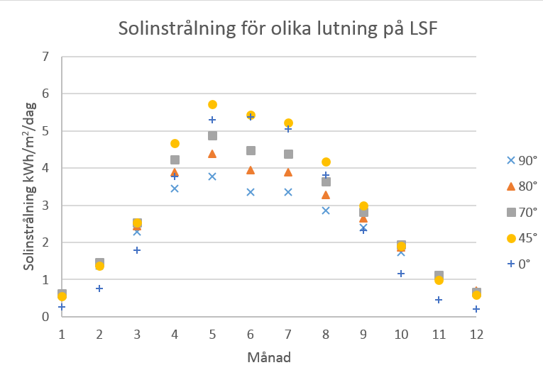

Den andra länken ger följande figur:
![fRuYkm2.png fRuYkm2.png](/forum/proxy.php?image=https%3A%2F%2Fi.imgur.com%2FfRuYkm2.png&hash=fed28ec4bdc0c98020cc18e285aab734)
Härifrån kan man undersöka vilken vinkel som är bäst för en luftsolfångare. Då värmebehovet framförallt existerar september -> mars kan man dra slutsatsen att vinkeln är relativt oviktig, så länge den är under 45°. En utvinkling med 10° (som jag tänkte kunde vara bra) har försumbar effekt (jämför 90° med 80°) förutom under sommaren.

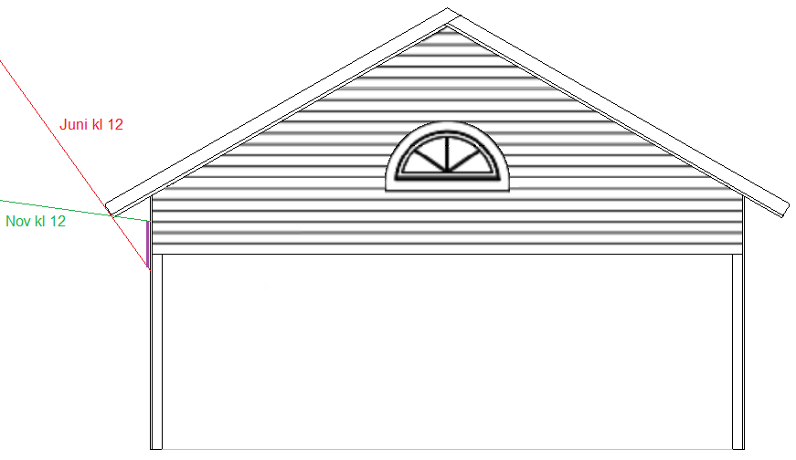

För att undvika överproduktion på sommaren tänker jag att göra fångaren långsmal (liggande) samt placera den på fasaden nära takfoten. Jag väljer att optimera mot november och februari. Om vi tittar på solbanediagrammet kan vi utläsa att maximal vinkel i november är ca 8° i väggens riktning. Vi vill därför inte skugga panelen när solen ligger 8° för då kommer vi att förlora energi när solen tittar fram en novemberdag. Tillsammans med vinkel från tidigare fås denna figur:
![b7muaRs.png b7muaRs.png](/forum/proxy.php?image=https%3A%2F%2Fi.imgur.com%2Fb7muaRs.png&hash=856fe18e0ec0aaac507cbe1fadd0c047)
Mitt på dagen under juni vill vi ha en så skuggad panel som möjligt, men mitt på dagen i november vill vi ha en helt oskuggad panel. Därför borde så stor del som möjligt ligga vid den lila linjen samt så nära fasaden som möjligt. Linjen som är inritad är 0.5 m lång, så en LSF som är under 1 m hög är nog att föredra.

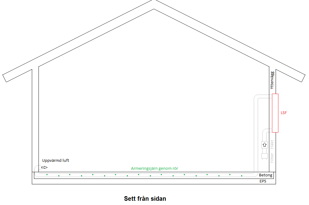

Punkt 1 och 2 i förra inlägget går att kombinera relativt enkelt. Göra betongplattan 2 dm tjock och samtidigt gjuta in 2-3 spirorör:
Den uppvärmda luften trycks igenom luftkanaler som går i golvet. Av både värmeöverföringsskäl (ökning av turbulens samt konduktivitet) samt hållfasthetsskäl kan det vara en idé att borra hål för armeringsjärn i rören.
Man borde på detta sätt kunna ha en stor LSF och ändå få relativt jämn temperatur över dygnet. Om man vill öka på snabbheten i systemet kan ett motoriserat spjäll sättas på kanalen innan luften leds ner i golvet som därmed släpper ut uppvärmd luft i rummet. När önskad temperatur uppnås stängs spjället för att sedan värma betongen.
Kostnad?
Extra betong: 1000-1500
Spirorör: 2000-3000 kr, beroende på hur många ledningar i golvet man vill ha.
Fläkt: 100-300 kr, osäker på hur mycket flöde som behövs.
Styrning (arduino + givare): 200-300 kr.
Trälåda: 200-300 kr.
Kanalplast: 400-600 kr.
Insektsnät (svart, glasfiber): 150 kr.
Svart färg, skruv, plåtlist: 200-400 kr.
Totalt: 4300-6500 kr
Dyrt... Kul idé, men inte riktigt ekonomiskt försvarbart då den ändå inte klarar av att producera värme när den behövs som mest. Mest förvånad över hur stor del som spirorören står för, hade fått för mig att sådant var billigt.
Kanske ska sikta på munstycken (perforerat rör?) riktade mot golvet/väggarna istället.
/Anton

Blir det inte väldigt mycket oljud i ett sånt system? Jag gissar att det ska vara ett ganska stort luftombyte i systemet om man ska värma ett betonggolv med luften som passerar i spirorör.
Vattenburna solfångare är kanske bättre då? Så fungerar det att lagra dessutom.
Jag har själv funderat på nått liknande värmesystem men där solfångarna endast skulle vara ett komplement. Det är inte många dagar i november, december och januari som man får nått ut av dom.
Jag har en gammal veduppvärmd varmvattenberedare på ca 60-70liter som jag tänkte använda som primärvärmekälla när solen inte lyser. Två genomföringar i den, en i toppen och en i botten, som skulle gå till en 1000liters CTC tank som jag isolerar. Om man svänger om slangarna från beredaren så att den uppifrån kommer in i botten av tanken och tvärtom så borde man få självcirkulation när man eldar?
En 1000liters tank innehåller ca1,1kWh energi för varje grad Celsius man värmer vattnet. Så har man t.ex. 65grader i tanken så kan man ta ut ungefär 40kWh värmeenergi ur den innan temperaturen i tanken blir så låg så att den inte gör nån nytta.

Hur mycket yta ska din fångare ha?
Ditt diagram över solinstrålning visar ju instrålning, inte hur mycket effekt eller värme du får ut till garaget.
Jag är rädd att du blir grymt besviken på hur mycket du får ut.
Tänk dig garaget och en kupevärmare på 2 kW. Tror du att deet blir märkbart varmt på vintern?
Eller så låter du hela taket på carporten vara en enda stor luftsolfångare genom att sätta dit kanalplast. Luften från utrymmet blåser du sedan ned i förrådet med en fläkt.
