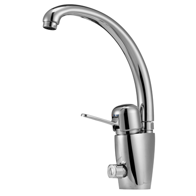

Har en sån här Mora Temp och konstaterar att den blandar in kallvatten även när spaken står på fullt varmt.
Dvs. vattnet blir ljummet trots att det blir varmt i övriga kranar.
Är det en inställningsfråga, eller är det något fel på insatsen?
Plockade av "hatten" men kunde inte se något att skruva på där.
Aha, misstänkte att det var någon sorts skållningsskydd...
Spaklägena är som ESS enligt bilden, men den går inte ut helt 90° åt vänster. Stopp på 75° kanske.
Lossa "huvmuttern" och vrida hela insatsen alltså. Skall testa. Underbart, tackar!
