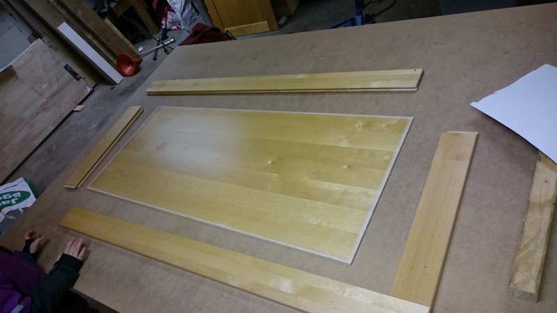

Limma köksskåpsdörrsram?
Jag har tidigare i år gjort om lite i köket för att få anpassning till ny kyl och frys. I samband med detta har jag kortat ner både skåpsdörrar och skåpstommar för att passa nya höjderna på kyl/frys.
Det hela var en rätt enkel operation, dörrarna satt endast ihop med ett par stift i den undre och övre ramdelen (stiftat från spegel till ram). Få dit nya stift tordes jag inte så jag skippade det och det har funkat bra ända till nu när det är torrare inomhus. Nu faller luckorna isär lite för lätt.
Jag antar att man stiftat på detta sätt för att tillåta att luckorna rör lite på sig när luftfuktigheten varierar, utan att dom slår sig och blir skeva.
Helst skulle jag vilja dutta lite trälim mellan ram-delarna men funderar på om jag då kommer få en skev lucka framåt sommaren?
