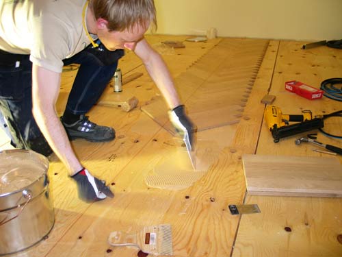

Här har du lite bilder på min läggning första gången:
http://www.fasting65.se/byggdagbok/dagboken/dagboken_2004_augusti.html
Här är mitt senaste (sista?) projekt; vardagsrummet:
http://www.fasting65.se/byggdagbok/dagboken/dagboken_2006_april.html
http://www.fasting65.se/byggdagbok/dagboken/dagboken_2007_januari-februari.html
Min slutsats är bl.a: Limma och spika golvet! Då slipper du knarr. Spikningen är förvisso lite overkill för själva slutresultatet, men det förenklar läggningen eftersom stavarana då sitter fast och riskerar inte att glida iväg under själva arbetet.
