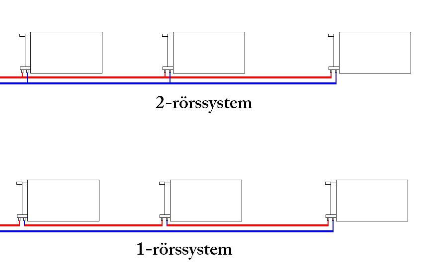

Du har antagligen ett så kallat 1-rörssystem. Således kan du inte använda biltemas kopplingar. Du behöver köpa till en etthålsventil som klarar 1-rörsystem! Alternativet är att koppla handdukstorken med "raka rör" utan möjlighet till sprypning. Men det rekommenderas aldrig!
Köp tex denna:
https://www.mma.se/produkter/etthalsventil-rfa-75-400/
Det ser ut som att du har 12mm rör under ditt förbigångskoppel, kontrollmät!
Tappa ut värmesystemet och kapa rören ca 2cm under befintliga kopplingar och gå vidare upp med raka kopplingar eller ballofixer. Tänk bara på att ballofixerna stänger av flera radiatorer i just den slingan om du stänger vreden.
Skillnaden på 1-rör och 2-rör i värmesystem:

Varför tror du att jag har 1 rörssystem? Bifogar bild på inkommande rör. Lite svårt att se men rören går ner i 2 separata slingor. Gissningsvis är de 3 element per slinga.
Bor förövrigt i brf.
Juste. Lutar åt att de är enrörssystem ja..
Yes, röd tejp. Blir o lämna tillbaka Biltemas och köpa 1rörs termostat. Tack för hjälpen!
Jaha, äsch. Ringer rörbockaren imorgon så får han koppla in den ist. Detta verkar krångligt
