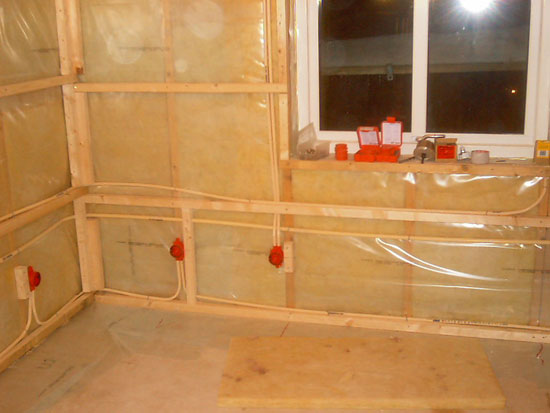

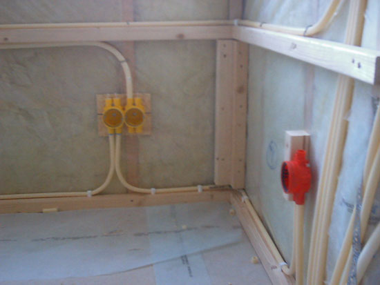

kondensplast draget bakom apparatdosorna?
När jag rev lite väggskivor, så hade jag apparatdosor som satt fast i väggen, och kondensplasten var bakom dosan... men nu, nu har jag ju tagit bort massa isolering, satt kortlingar, sen nya dosor på dessa.... är det meningen att jag ska dra plasten bakom kortlingen eller gör man på annat sätt idag? typ utanpå, gör hål i plasten vid dosorna och tejpar eller nåt

många gånger har man flyttat plasten en regelbredd in i isoleringen för att just slippa strulet med punkterad plast när man ska ha ut dosor. så du kommer ha isolering både framör plast o bakom.
så väggen antar jag ser ut så här innifrån
skivmaterial
45regel med isolering emellan. även dosor o rör finns här.
plastskikt
stommregel typ grov. kanske 220regel med isolering emellan.
vindpapp
läkt
lockpanel
utsidan är bara gissning. men du förstår kanske principen.
daggpunkten kommer vara någonstans mitt i 220mm isoleringen.

Tack för bilderna, där hade vi en som inte var rädd för krympa rummen, tillskillnad från millimeter-gråtande mig som har inte har satt mina kortlingar utanpå, utan inuti/mellan reglarna.
22mmpanel, vindpapp, 45mm isolering, 18mm asfaboard, 142mm isolering, plast, väggskiva
Är väggen tilläggsisolerad, Yrrol? Om inte lät det som en lite annorlunda uppbyggnad med asfa mellan isoleringslagren, som jag blev nyfiken på om det fanns någon extra finess eller tankar med.
Normalt är det just det 45 mm tjocka isoleringslagret som brukar hamna innerst i rummet och utanför plasten och som man kan dra elen i, dvs man förlorar inga mm alls.
