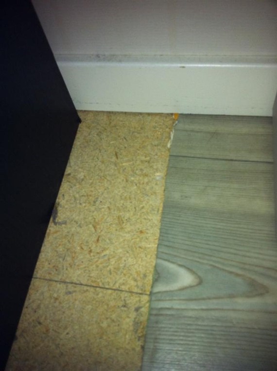

Bor i ett radhus som är gammalt, byggt -76
På nedre plan/sutterängvåning golvet i hallen knakar så jag blir tokig.
Följande vet jag, ljudet förflyttar sig. Kan knaka på olika ställen olika årstider.
Just nu ligger det spånskiva och på den korkmatta. (se bild)
Hur kan jag få bort detta otroligt irriterande ljud som? Kom med förslag men förklara er tydligt då jag inte är så kunnig inom detta område.

Hej, kontrollera om spånskivan har luftspalt längst innerväggen, om inte försök åtgärda med lämpligt verktyg. Dra i fler skruv, och se om det hjälper. Troligen fördelas vikten bättrre på det nya golvet mot idag med korkmattan, så förhoppningsvis så knakar mindre. Ska det försvinna helt så måste du antagligen riva upp spångolvet.
Ja, man kan riva upp skivan och lägga grålumpapp på reglarna (och där skivan mäter annat trä). Sedan skruvar du fast den igen ordentligt.
Knarret är nämligen trä som gnider mot annat trä. Försök därför att lokalisera dessa ytor och åtgärda dem. Att det varierar mellan årstiderna beror på att skivan växer och krymper när luftfuktigheten ändras.

Har du identifierat knarret till skarven mellan golv och vägg m.a.o?

En av de största anledningarna till att man ska limma golvspånet på reglarna men detta kanske de hoppade över på den tiden... och det är inte lätt att åtgärda i efterhand...
