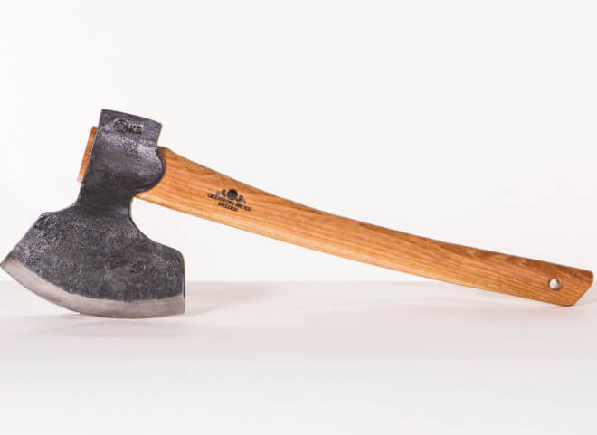

Liknar lite en timmerbila.
Jag har ärvt en sådan från far min.
https://www.gransforsbruk.com/produkt/gransfors-timmerbila-modell-1900/
Jag säljer förövrigt den gärna ifall någon är hugad spekulant.
