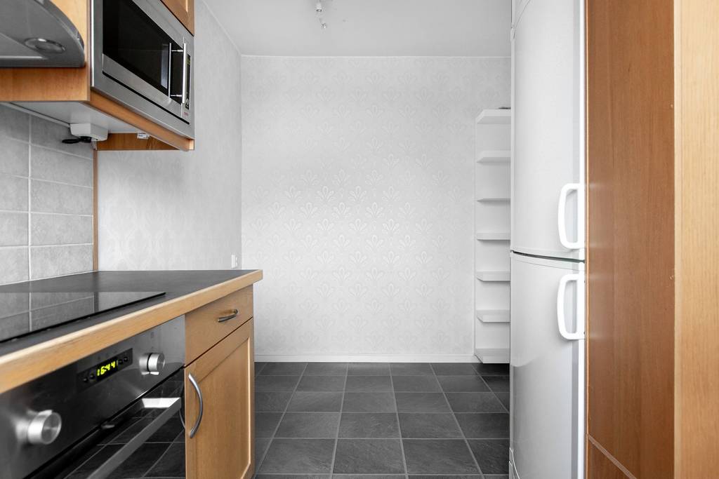

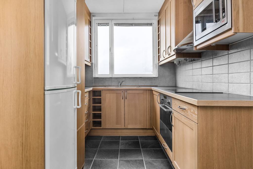

Är något intresserad av en lägenhet där jag dock har ett väldigt viktigt baskrav som inte uppnås och det är en diskmaskin. Nåja, det kan ju installeras i efterhand tänkte jag... eller kan det verkligen det? Bekanta jag har frågat är av åsikten att det blir svårt om inte omöjligt att göra det på ett bra sätt i aktuellt kök
Tankar om det?

El, vatten och avlopp är ju det som behövs, så omöjligt är det ju inte.
Däremot så blir det omöjligt att säga vart du ska placera den, då vi inte har en aning hur ledningar osv sitter.
Allt går med god vilja och lite pengar.

Det beror på var stammarna för vattnet och avloppet går och om det är någon lämplig bredd på ett köksskåp i närheten av vatten och avlopp så att det går att byta ut det till en diskmaskin.

Jävlar i havet vad rappa svar det var här Ja, jo att det beror på tillgången till el/vatten/avlopp är jag med på men jag tänkte mer om det utifrån de här bilderna finns någon uppenbar placering om nu alla anslutningar finns tillgängliga under diskhon?
Men jag förstår att det är omöjligt att svara helt säkert på utifrån några mäklarbilder. Ska dock titta på lägenheten imorgon så jag kan ju fota lite mer detaljerat då!

Det är inte troligt att stammarna går i ytterväggen utan troligare längs endera långsidan. Om en av väggarna gränsar till en granne som också har kök längs den väggen är det troligt att stammarna går i den väggen. Eller om badrummet är på endera sidan så kan det vara gemensamma stammar för badrum och kök.
Du behöver också ta och mäta upp hur breda skåpen är så du vet om det går att byta ett skåp till en diskmaskin. Annars är ju inte bänkdiskmaskin något dumt val för det är ju gått om bänkyta.
Om du inte kan koppla på avloppet på annat ställe än vid diskhon så blir det ju en väldigt lång avloppsslang. Det brukar inte vara så bra att ha jättelånga slangar på en diskmaskin då pumpen inte är dimensionerad för det och så blir det mycket liggande i slangen. Gör man så ändå så kan det vara bra att sänka vattenlåset under hon så att det blir lägre höjd för infästning av slangen.
