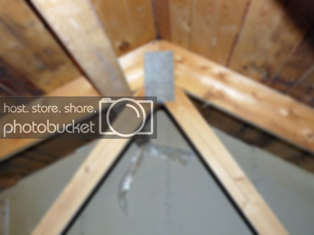

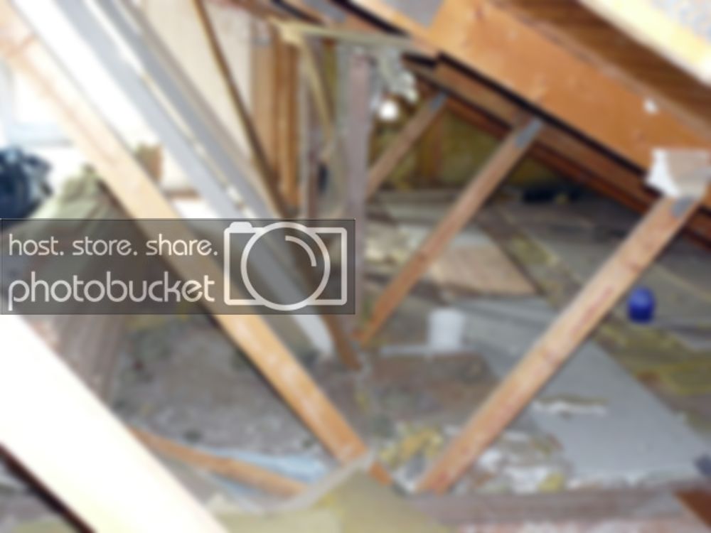

Då vinden tidigare var inredd men isoleringen var undermålig och ytan dåligt tillvaratagen har jag börjat riva vinden och är nästan klar med rivningen.
Skall bygga innerväggen längs med råsponten i taket ända ner till takfoten och har tänkt anlita CREMAB för att spruta in isolering i form av träfiberull ca 20 cm tjockt och något tjockare lager vid nock. Problemet är att det är en hel massa med stödpelare vilka går från golv till tak, fästa i takstolarna med spikplåt. Skarvarna i takstolarna är även de skarvade med spikplåt. Som ni förstår är det mycket störande med dessa stödpelare mitt i bostadsmiljön varför jag har tänkt stödja takstolarna med någon annan konstruktion.
Såhär ser det ut nu:
Har fått tips om att istället för de befintliga stödpelarna låta takstolarna vila på ca 7m långa limträbalkar, en grövre i mitten vid nock samt en något tunnare på vardera sida vid skarven där spikplåtarna sitter. Bör väl räcka om den grövre limträbalken är 56x270mm och de tunnare är 42x180mm?
Vad tror ni om denna lösning? Skall man anlita någon, t.e.x Beijer för en konstruktionsritning för att vara säker på att det håller?

Det där är ingen plättlätt sak direkt. :|
Den typen av takstolar är ofta inte beräknad för någon nyttig last alls.
Sätter man in limträbalkar får man mycket stora krafter att ta hand om, där stödjepelarna går ner, krafter som kan spräcka grundplattor och grundbalkar.

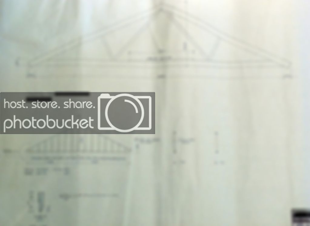

Kan du ta en bättre bild på takstolsritningen eller berätta vad som står där, som inte går att läsa?
Det står ju något om last där.
Vilken höjd är det på takstolen enligt ritningen?

På ett annat blad av ritningen går det ett sträck mot spikplattsskarven i den längre snedsträvan där det står: NYTTIG LAST 1,0 KN.Mikael_L skrev:
Det står 7=1 KN (det är väl 7 snedsträvor på vardera sida om nock då antar jag. Den sammantagna höjden är enligt ritningen 2587.Mikael_L skrev:

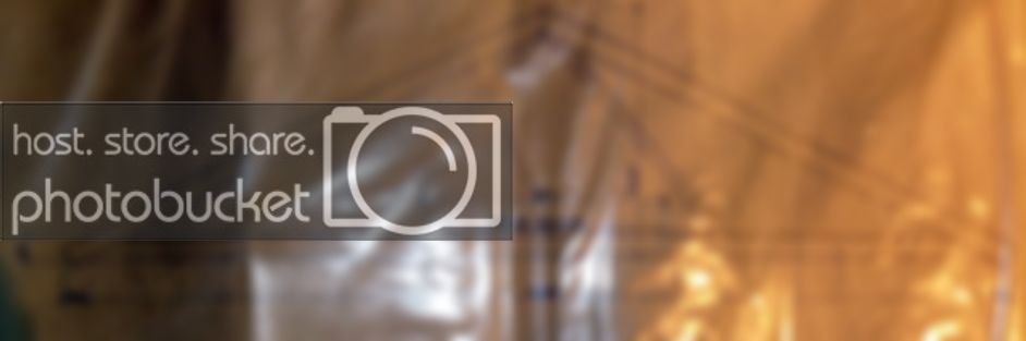

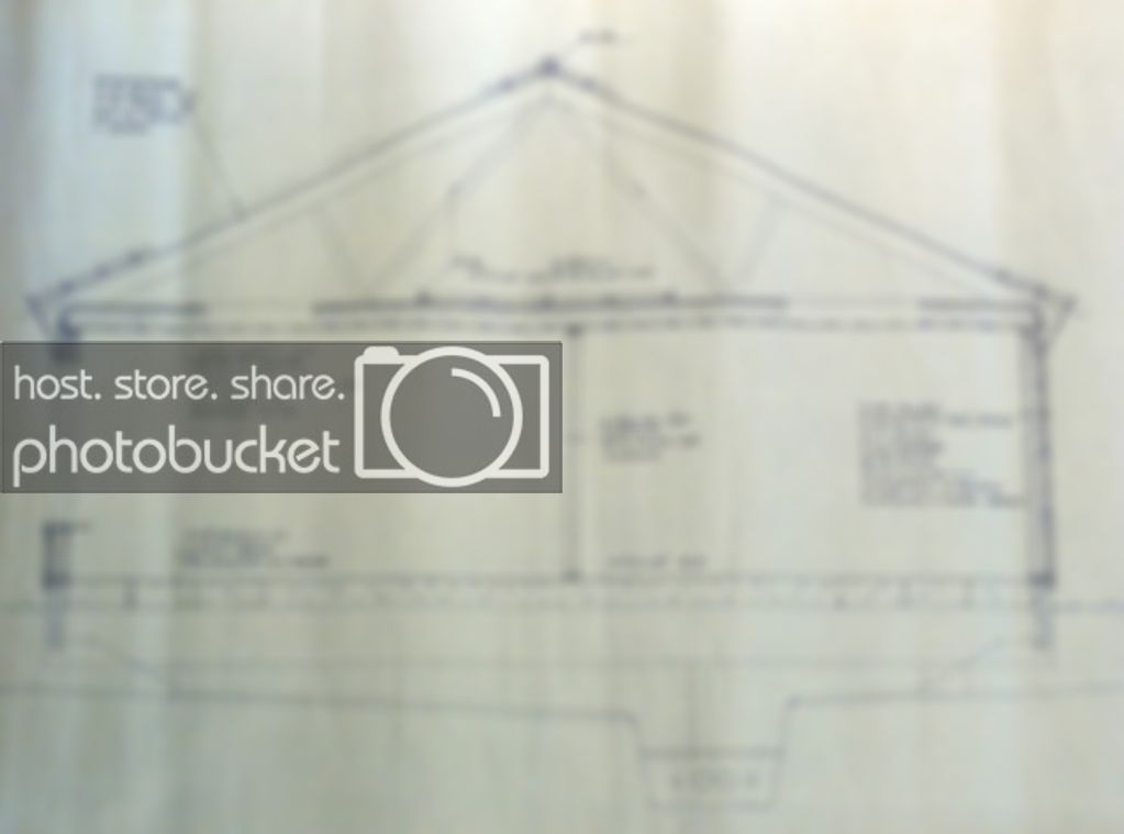

Tagit några nya bilder på ritningar med:

Har nu fått veta att det krävs ganska omfatande förstärkningar med limträbalkar (till en kostnad av kanske 40.000 både på vinden och nedervåningen om man skall avlägsna snedsträvorna. De får bli kvar och vitmålas.

Ja det ser faktiskt ut som att konstruktören har dimensionerat för en nyttolast på fackverkstakstolen.
Men om jag tänker rätt så är det 1kN på 2,4 x 1,2 meter = 0,35kN / kvm.
Det är lite mindre än den normala lasten man brukar dimensionera för övervåning.
Men det var vilket fall lite häftigt, med den spännvidden.
Ska du förändra tycker jag du ska bygga om takstolarna, men du måste låta en konstruktör titta på ditt problem.
Ev kan en takstolstillverkare ta sig an uppgiften mot lämplig ersättning.
