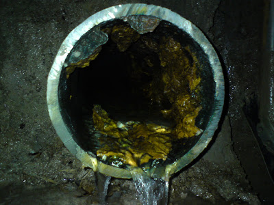

Du har alltså aldrig sett insidan på uppgrävda vattenrör som legat en 30-50 år i backen?

eou eou eou.... *vill inte se*....
kanske skulle köpa litet filter och sätta i anslutning till huset istället för efter hydroforen, har långa transportsträckor..... eou eou....
*kan inte sluta plåga mig själv genom att studera bilden*

Då jag första gången blev varse hur "illa det är" var när en gatan utanför en kompis föräldrahem grävdes upp, och alla vattenrör byttes, de i gatan, men många fastighetsägare passade på att byta sina egna serviser samtidigt. (Undrar om det inte var i samband med att fjärrvärmen kom???).
Där var det en 30-40 år gamla rör, och han visade mig hur jäkligt det såg ut. Typ halva rörarean var äckliga beläggningar, vare sig det var matarledningarna i gatan eller husens serviser.
Och jag påtalade ju hur äckligt det måste vara för han och de som bor där.
Han undrade om jag trodde att jag hade bättre ledningar där jag bodde ...
Det var inte lika kul att dricka kranvatten eller göra te, den kvällen...
Jaja, numera lever jag i förvissningen att det ser ut sådär, oavsett var man bor, men man mår ganska bra ändå.

De där "föroreningarna" släpps ju ut från vattenverket och sätts av på rörets insida så egentligen så har du renare vatten än det som kommer ut från vattenverket.
Det på bilden var väl inte så hemskt, det kan vara ett litet litet hål kvar för vattnet.

Det där kletet på insidan av vattenledningarna är oftast inte så äckligt som det ser ut. Det är inte föroreningar, utan järnbakterier som oxiderar järnet som finns i vattnet. Så blir det nästan alltid, oavsett hur rent vattnet är från början. Och det är inte farligt, det är bara ett rent tekniskt problem.
Läs mer här:
